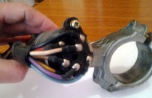

Уже всё там излазил,но болты у меня идут именно сзади,или я чего-то не понимаю)контактная группа это по сути белая пластмассовая хрень,внутри замка больше ничего не должно быть?

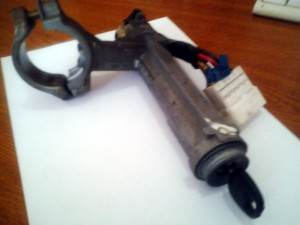

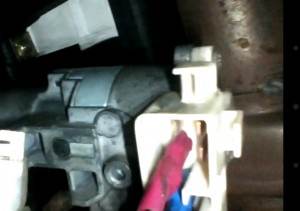

Сообщения: 4539
Ну может чуть неудобно, но снять контактную группу не снимая замок зажигания реально.
И держит его всего один винт.
...Хотя на Япошках не знаю, на фото замок "Valeo", как на "англичанках".
Совершенно верно :a_g_a: Болты у тебя на фото,под крестовую отвертку,сам замок снимать не надо :)
