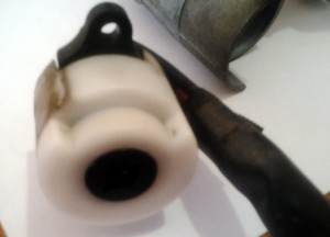

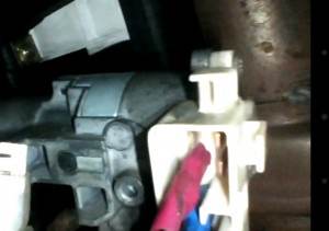

Уже всё там излазил,но болты у меня идут именно сзади,или я чего-то не понимаю)контактная группа это по сути белая пластмассовая хрень,внутри замка больше ничего не должно быть?
IMG_20160131_135149.JPG [ 89.71 КБ | Просмотров: 4658 ]
 Заголовок сообщения: Re: не заводиться машина
СообщениеДобавлено: Вс янв 31, 2016 4:14 pm

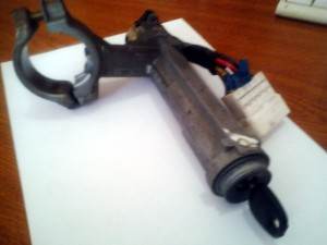

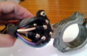

Сообщения: 4547
Ну может чуть неудобно, но снять контактную группу не снимая замок зажигания реально.
И держит его всего один винт.
...Хотя на Япошках не знаю, на фото замок "Valeo", как на "англичанках".

Совершенно верно :a_g_a: Болты у тебя на фото,под крестовую отвертку,сам замок снимать не надо :)
