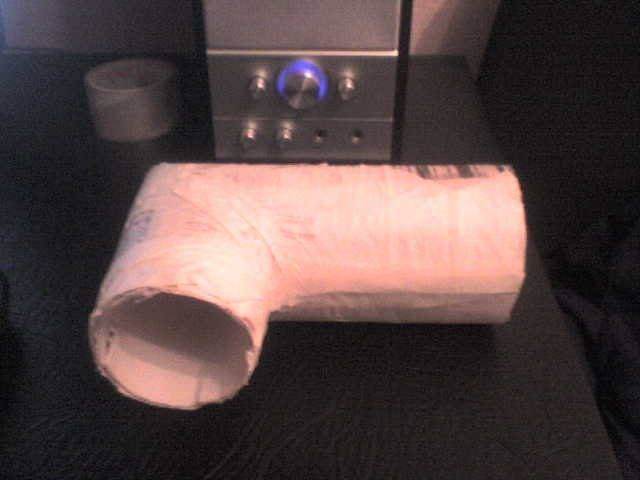

допустим 27 литров фазик на 36 гЦ при диаметре 8 см длина 38 см немножко горбик от 30 до 50 гЦ получается ))) под электронную музу думаю пойдет !!! на сколько у тя прямой отрезок возможен? можеш фазик из корпуса по больше вытащить !!! на счет скрадывания обема фазоинвертором в нутри корпуса не помню но предположительно должно все нормально быть! кстати есть трубы DLSские гибкий фазоинвертор только на счет диаметра не помню и стоит он порядка 500 рублей!!
СообщениеДобавлено: Ср апр 01, 2009 10:19 pm
Сообщения: 2024
Откуда: серов
где то см 24,но это после загиба под 90 градусов
нет,выход на лицевой стороне у меня,поэтому смотреться не фонтан будет,ладно,завтра поэксперементирую с новыми параметрами,на счет длсовской трубы,дороговато,попробую из пвх замутить,спасибо,да,а еще хотел спросить,вот 36 гц это на усилке или магнитолле надо настраивать,или это не нужный мне параметр,к стати на магнитолле настроек куча,на саб отдельный выход и всяких настроек тоже натыканно,так до конца и не разобрался Pioneer DEH-P6750MP правда брал года четыре назад,даже инфы в инете на нее толком сейчас найти не смог,подумываю на алпайновскую перейти,если сложиться

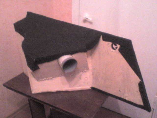

вот фотки порта и установленного в короб,так сказать для наглядности,к стати,те заготовки из картона очень пригодились,с помощью скотча малярного можно легко изменять форму и размеры такого макета порта,и для подгонки очень подходит,чтобы потом пвх десять раз не кромсать
еще

есть варик с щелевым портом необычного типа только там расчитывать надо там как раз когда труба длинная выходит применяют этот метод если найду кину ссылочку ! на усилке в районе 50-60!!! бывает и повыше с фильтром НЧ огроничиватся можно главное чтобы локализации саба не было !!! у меня deh 5650 в настройках на саб не че не трогал все устраивало

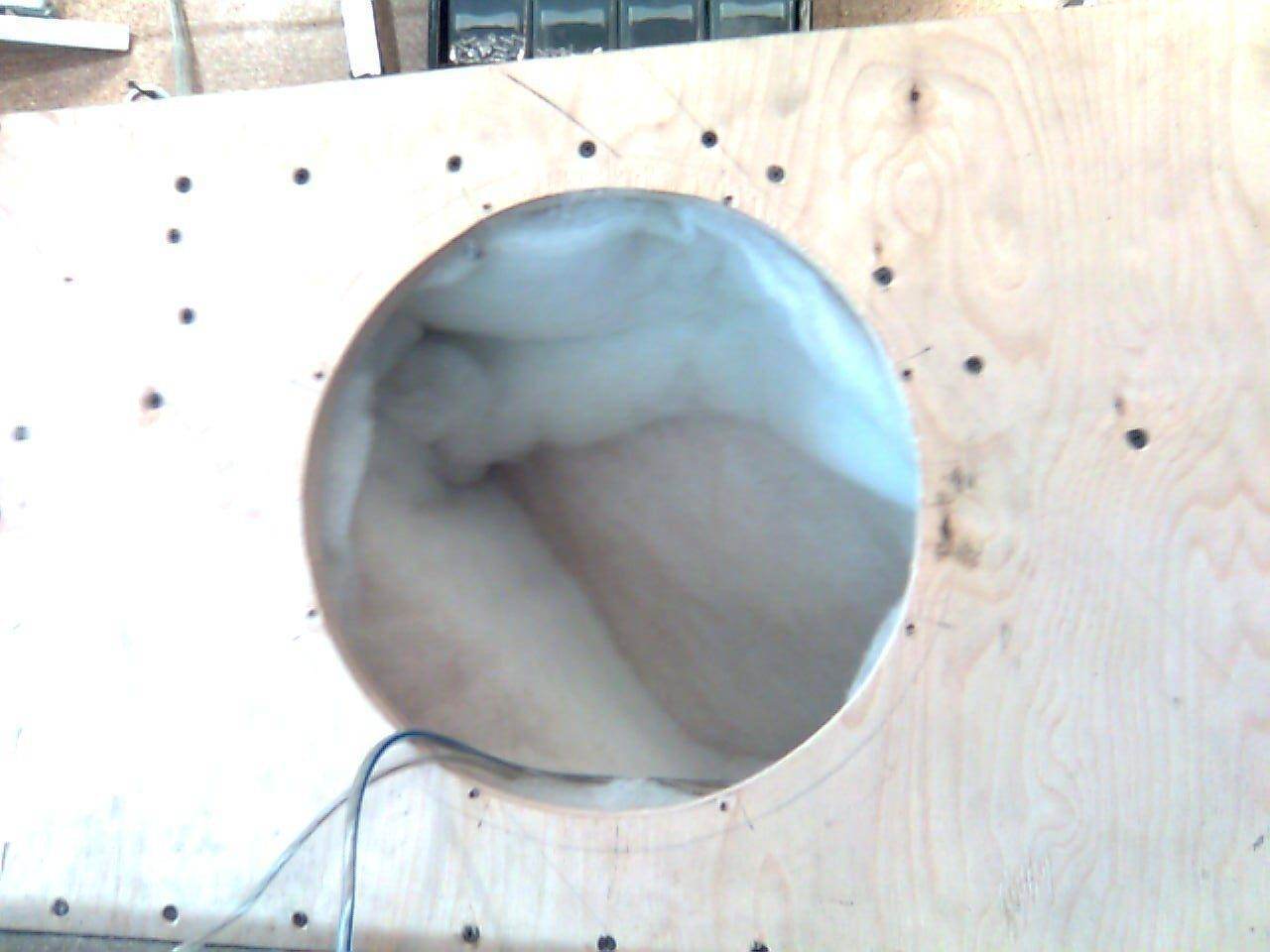

Купил себе новый динамик KICKER CVR12, Собрал себе корпус стелс примерно такой же как у тебя но с литражом у меня не выходит на фазик чтото. Получилось 30 литров коробка а для фазика это минимум маловато будет. вот не знаю что делать. Может кто подскажет если набить синтепона туда на сколько литров я обману саб ????
просто в глухую коробку не рекомендуют ставить этот саб.

у меня корпус получился 32 литра а уселок дает 350 на требуемые сабом 400 а саб сначало купил потому что он мне понравился по звуку. я их штук 30 разных переслушал.
вот думаю теперь расширять хотябы до 40 литров может растяну.
Кстати передняя стенка у меня такая же получилась )))) сфоткаю процесс позже.
подскажи пльз как расчитать диаметр и длину фазика под 32 литра. ???

вот примерно уже переделал после того как сфоткал позже уже более готовую версию выложу

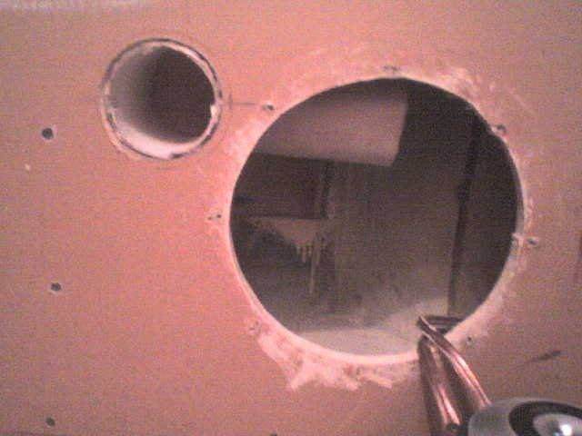

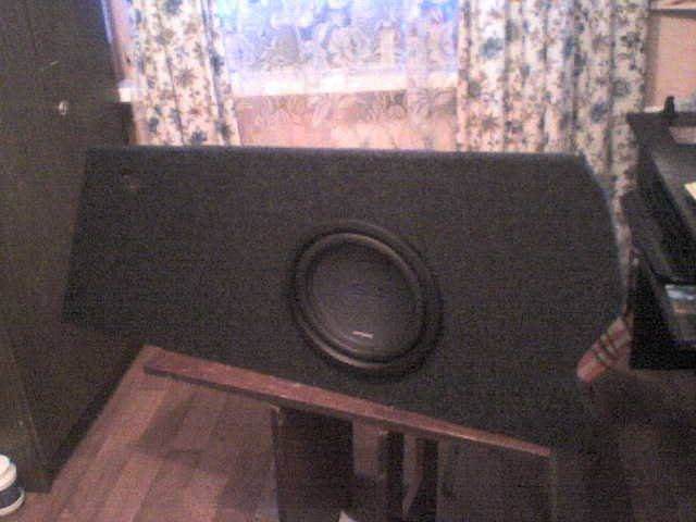

вот продолжение как и обещал но будет ещё
всё это прокручивается шурупами и клеится на жидкие гвозди.
а по поводу синтепона в нутри то я скажу что он обманывает саб литров на 7-9 за счет торможения звука.
когда проложил синтепоном звук стал мягче как бедто увеличил литраж коробки

вот продолжение моей переделки
Добавлено спустя 2 минуты:
Игорек
кстати по поводу полки. Тебе же надо будет переделывать ещё и крепёж этой полки, лучше попробуй зделать фазоинвертор он добавит дицебел

кстати усел я закрепил так ещё до того как узнал про етот сайт :roll: а короб для саба немного выперает я делаю накладки. беру старую обшивку, с внутренней стороны мажу смазкой а потом наклеиваю стеклоткань с эпокситкой, когда застывает я её снимаю обрезаю сколько надо и на него клею карпет. позже выложу..
Игорекс тоесть ты хочеш зделать полку короб ??? кстати вариант не плохой я гдето видел вроде на этом форуме.
