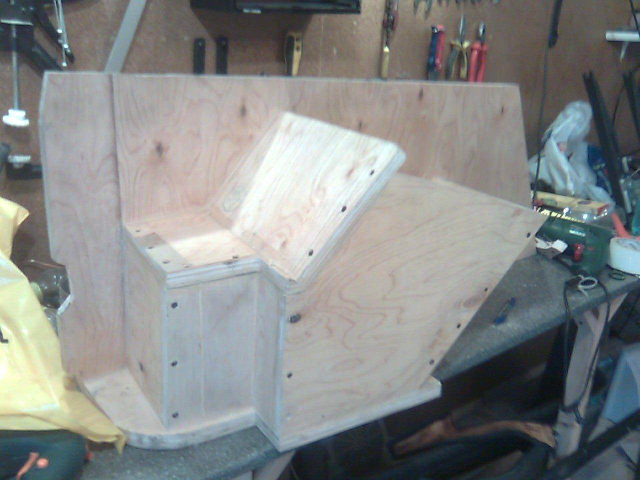

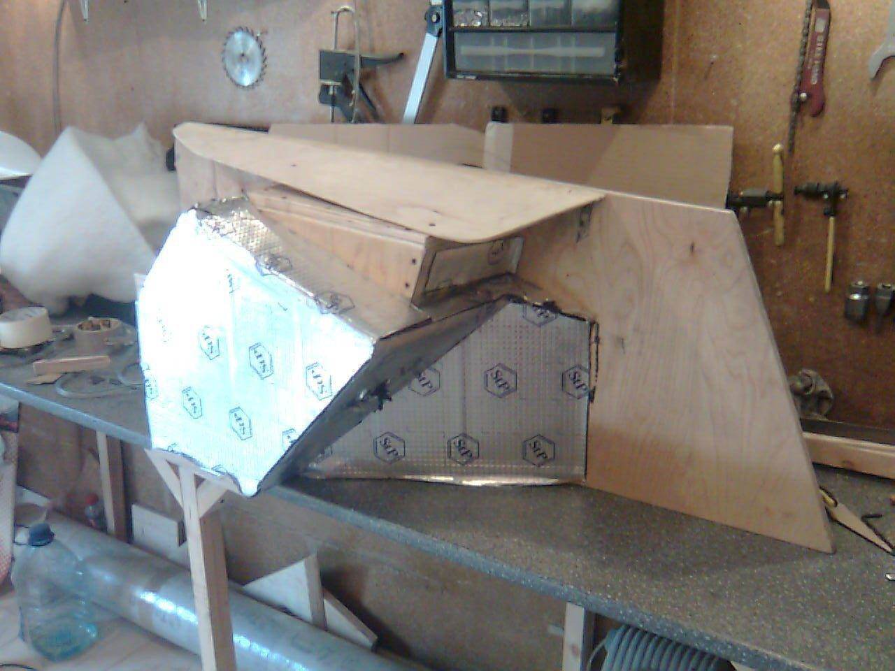

вот продолжение как и обещал но будет ещё
всё это прокручивается шурупами и клеится на жидкие гвозди.
а по поводу синтепона в нутри то я скажу что он обманывает саб литров на 7-9 за счет торможения звука.
когда проложил синтепоном звук стал мягче как бедто увеличил литраж коробки
Фото036.jpg [ 116.33 КБ | Просмотров: 5126 ]
Фото037.jpg [ 115.87 КБ | Просмотров: 5127 ]
Фото038.jpg [ 82.76 КБ | Просмотров: 5123 ]

вот продолжение моей переделки
Добавлено спустя 2 минуты:
Игорек
кстати по поводу полки. Тебе же надо будет переделывать ещё и крепёж этой полки, лучше попробуй зделать фазоинвертор он добавит дицебел
Фото040.jpg [ 126.53 КБ | Просмотров: 5139 ]
