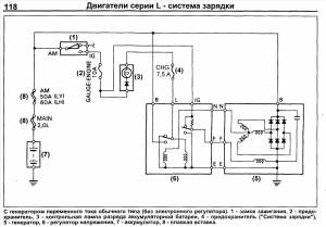

Почитал тему - спасибо! Правда сомнения не разрушились, только добавились. Что же получается, там кондер с диодом в паре? Т.Е. ВАРИКАП? Может пойти поковырять другого гену - авось и выяснится...
Добавлено спустя 38 минут 36 секунд:
Вот, нашел схему т.АСИ (этот же гена) все-таки это кондер, а вот тип и номинал нам пока :pro-fes-sor: непонятен...
Новый рисунок.png [ 132.6 КБ | Просмотров: 4403 ]

Это искрогаситель, чтобы щётки не горели, я так понимаю. Ошибся. :) "Помехогаситель". Можно на наших генах посмотреть номиналы.
А можно и без него. :)
Рассмотрим электрическую схему соединения элементов генератора.
Принципиальная электрическая схема генератора
Принципиальная электрическая схема генераторной установки:
1. Включатель зажигания;
2. Помехоподавляющий конденсатор;
3. Аккумуляторная батарея;
4. Лампа-индикатор исправности генератора;
5. Положительные диоды силового выпрямителя;
6. Отрицательные диоды силового выпрямителя;
7. Диоды обмотки возбуждения;
8. Обмотки трех фаз статора;
9. Обмотка возбуждения(ротор);
10. Щеточный узел;
11. Регулятор напряжения;
B+ Выход генератора "+";
B- "Масса" генератора;
D+ Питание обмотки возбуждения, опорное напряжение для регулятора напряжения.
пермяк писал(а):
а вот тип
Керамика, наверно.
pul752 писал(а):
Керамика
Если там был действительно он, то недавно такой
из ВАЗовского БОШа выколупал, 2.2мкф. 100в.
СообщениеДобавлено: Пт дек 25, 2015 3:43 pm
Сообщения: 2504
Двигатель: 2C АКПП (3S АКПП)
Для защиты бортовой сети от скачков напряжения при работе системы зажигания и снижения помех радиоприему между выводами "положительных" и "отрицательных" вентилей (между "+" и "массой" генератора) подключен конденсатор емкостью 2,2 мкФ (±20%), расположенный на выпрямительном блок
Олег.
СообщениеДобавлено: Пт дек 25, 2015 4:11 pm
pul752 писал(а):
(±20%)
Точно, я погрешность не стал писать, именно 20%
