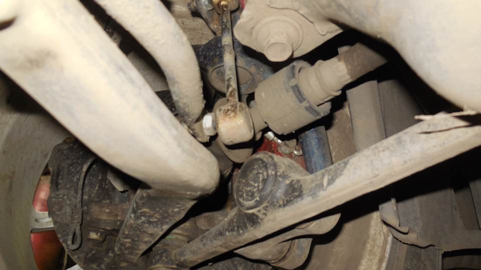

СообщениеДобавлено: Сб мар 19, 2016 9:33 am
Сообщения: 388
Двигатель: 3S-GTE 4gen
Пробег по одометру- 360000
Пришел конец сайлентблокам тяг задней подвески. Почти три года ездил и не обращал на них внимания (внедрял их еще прошлый хозяин), последнее время правда они расползлись уже, и я решил, что хватит это терпеть. Ну а менять, так менять! Там их всего 12 штук)
Почитал форум, каталоги, интернет и приобрел полиуретановые сайлентблоки Точка опоры (сайленты этого производителя стоят у меня в передней подвеске и отлично себя ведут вот уже 30 тыс км)
8 штук Точка Опоры 1-06-790 в поперечных тяги
2 штуки Точка Опоры 1-06-081 в продольные тяги
2 штуки Точка Опоры 1-06-127 в продольные тяги к кулакам
Через некоторое время по причинам, которые будут описаны позже были приобретены плавающие сайлентблоки Febest TABST200LZ в количестве 4 штук. Для ознакомления так сказать с управляемостью на "родных" элементах, надеюсь с полгода протянут)
Надо сказать, что на плавающих сайлентах я никогда не ездил, предыдущий хозяин внедрил сайлентблоки от ВАЗА. Если кто хочет сэкономить, то может внедрить сайлентблоки задних стоек от ВАЗ 2109, путем рассверливания ц.о. с 10 до 14 и обтачивания внешнего диаметра. Но я стараюсь на Карине не экономить)
Далее началось самое интересное. В регулируемые тяги были запрессованы Фебесты, очень плотно. В цапфу Точка опоры 1-06-127 оооочень плотно, в продольную тягу нормально. А вот в нерегулируемые поперечные тяги 1-06-790 не подошли, а в прямом смысле провалились. Как выяснилось, диаметр отверстий в тягах 36.8, диаметр сайлента- 36.5, печаль(( Но как говориться слезами горю не поможешь и в ближайшем хлебном автомагазине были приобретены рыбьи глаза от хорька- плавающие сайлентблоки цапф Toyota 42304-48030 фирмы Masuma RU-397, которые идут на Toyota Harrier, Lexus и тд и которые вошли как родные! Теперь будем тестировать)
Комментарий к файлу: Точка опоры

Конфигурация
Рычаги- откапиталенные рычаги Super Strut Levin AE101 4AGE, сайлентблоки Точка Опоры 1-06-444 в кривые рычаги
Кулаки- Super Strut Levin AE101 4AGE
Тормоза- Caldina GT (GTT), подогнаны.
Пружины- новые, мэйд ин Барнаул 13+ мм
Стойки- контрактные Levin, тюнинговые TRD 48510-AE081, 48520-AE081 KYB сила- 1372/539Н, 4 регулировки, крепеж линка переварен.
Ступицы- родные Toyota Carina E (все модели)
Опоры стоек- SAT ST4860920311 (Carina E макферсон)
Рулевые наконечники- CTR CET-71
Втулки стабилизатора- Точка Опоры 101137
Стойки стабилизатора- НетИзноса NL054 укороченные под родной кариновский типоразмер.
Фото в хорошем качестве на ДРАЙВ2
