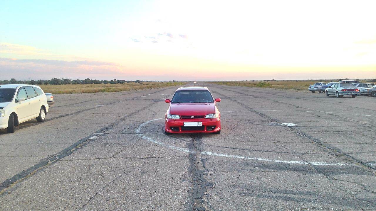

Принял участие в закрытии сезона Rubtsovsk Drag Racing 2015, фотки с предыдущих этапов тут. Призового места не занял, но было весело)
Добавлено спустя 56 секунд:
Светофор от местных умельцев

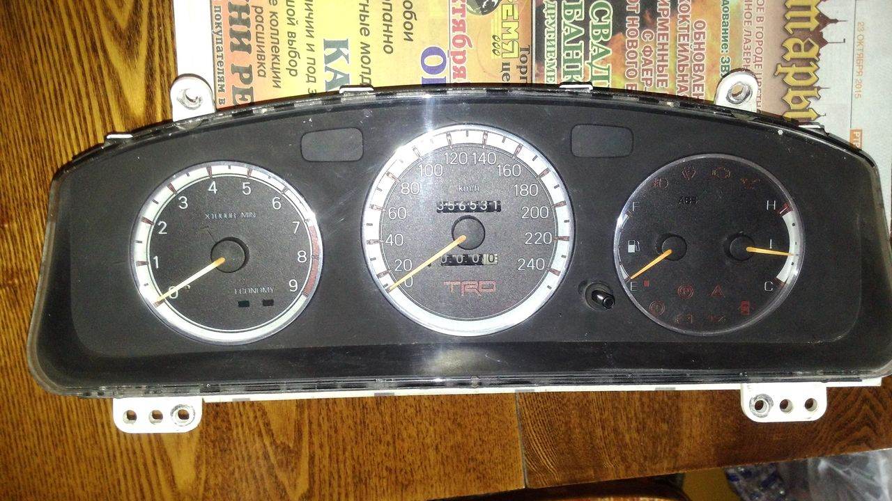

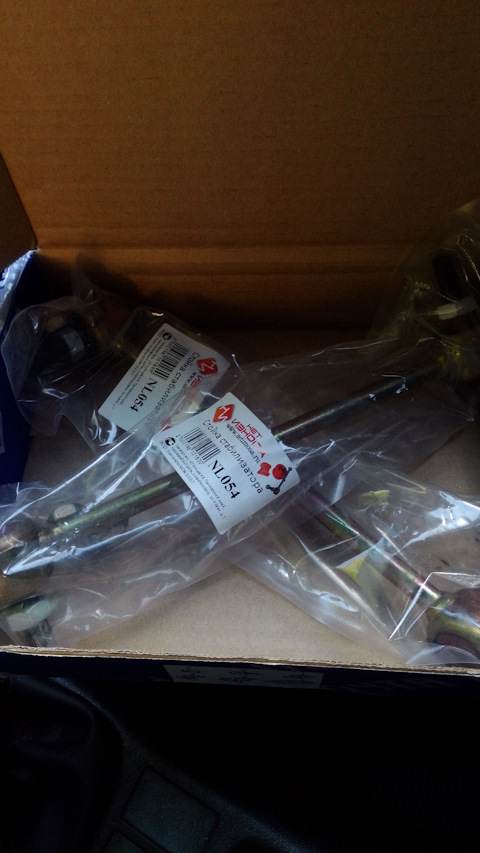

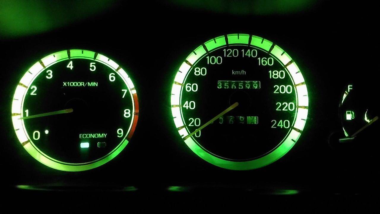

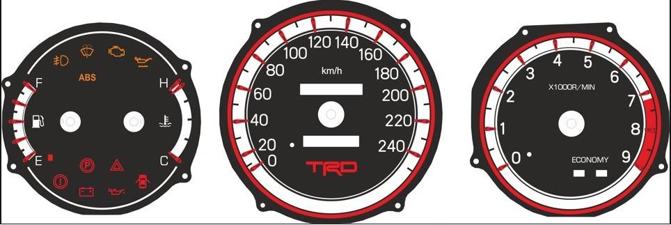

У тов. TransAutoDials c Drive2, отдельное спасибо за подсказку тов. Medved были приобретены и установлены шкалы приборов. На родные "штыри" установить не получилось, не крутились стрелки, поэтому варварским методом шкалы были подогнаны ножницами, были вырезаны отверстия под основаниями стрелок. Шкалы приклеены на тонкую двустороннюю клейкую ленту из строительного магазина.

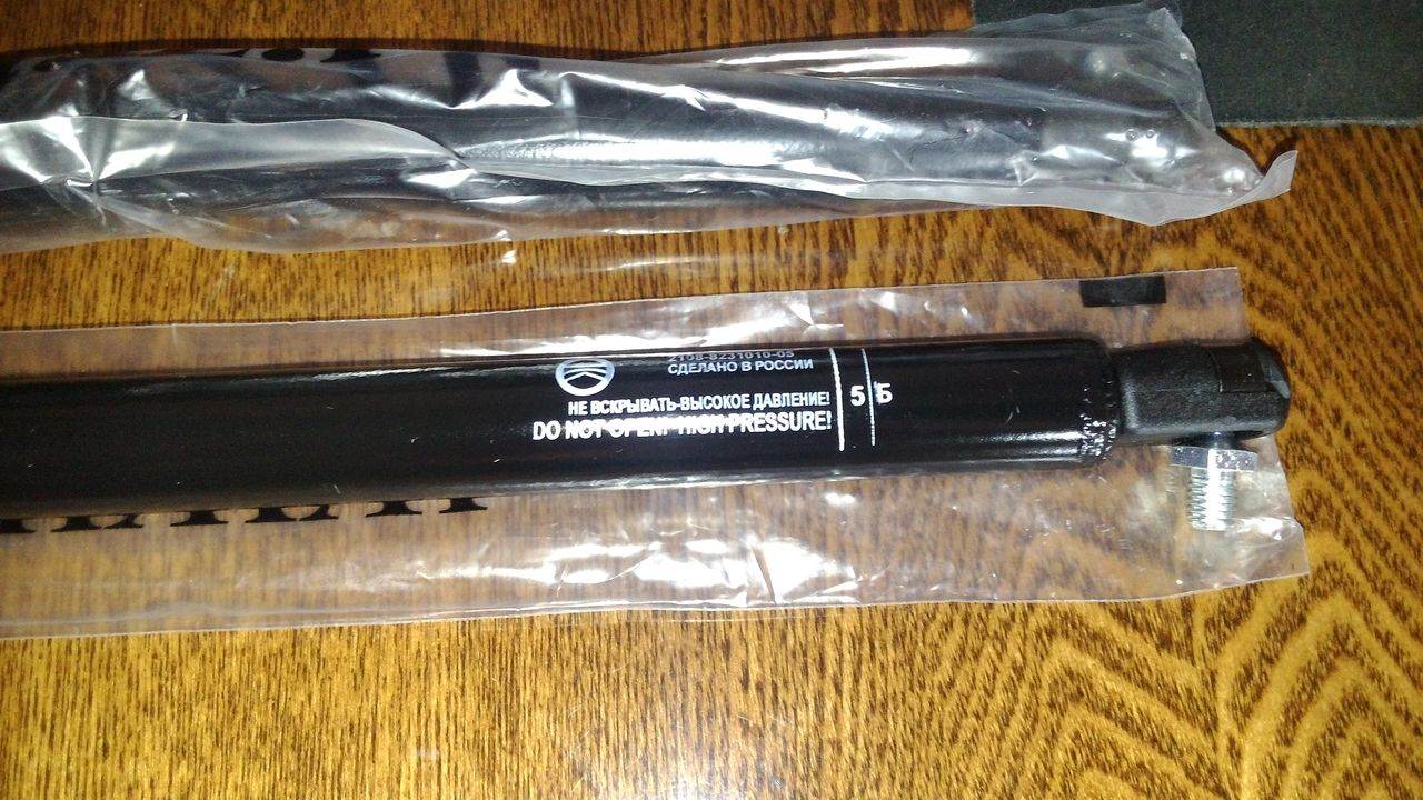

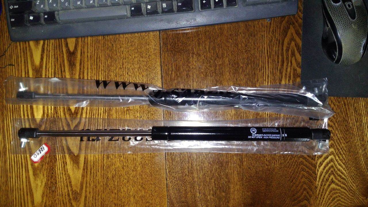

Также, благодаря инструкции с форума, были приобретены газовые упоры задней двери ВАЗ 2108, 2108-8231010-05 (Длина- 450/275 мм, диаметр резервуара- 22 мм, усилие на штоке- 340Н) и установлены в качестве упоров капота.

Комментарий к файлу: Родные шкалы T18 GTI
1.jpg [ 153.43 КБ | Просмотров: 24447 ]
Комментарий к файлу: Тюнинг-шкалы by TransAutoDials
2.jpg [ 226.62 КБ | Просмотров: 24447 ]
Комментарий к файлу: На максимальной подстветке
3.jpg [ 99.92 КБ | Просмотров: 24447 ]
Комментарий к файлу: 2108-8231010-05

Комментарий к файлу: На машине

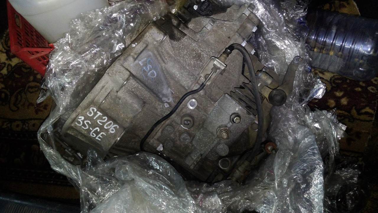

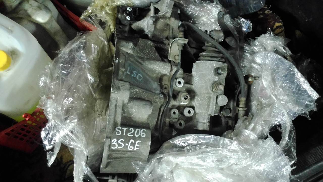

На днях у тов. Evgenss, за что ему большое спасибо, была приобретена МКПП S54-06D с Torsen. Цена вопроса- 35 000 рублей. Пробег менее 100 т. км, сальники, как новые. Коробка c Toyota Curren, модификации до 12/1997. БЛОКИРОВКА- какое приятное слово! Первый шажок к 3S-GTE сделан. Масло на первое время залито XADO Atomic Oil 75W90 GL 3/4/5. Позже залью оригинал. Толком еще не ощутил всех прелестей, проехал километров 5, но на льду трогаюсь уверенно)
S54-06D_1.jpg [ 261 КБ | Просмотров: 24342 ]
S54-06D_2.jpg [ 225.16 КБ | Просмотров: 24342 ]
Комментарий к файлу: Вот она))
S54-06D_3.jpg [ 164.47 КБ | Просмотров: 24342 ]

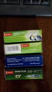

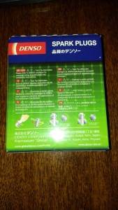

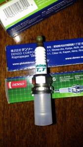

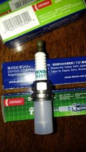

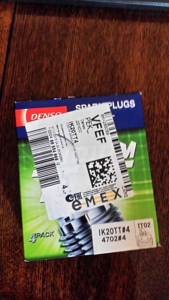

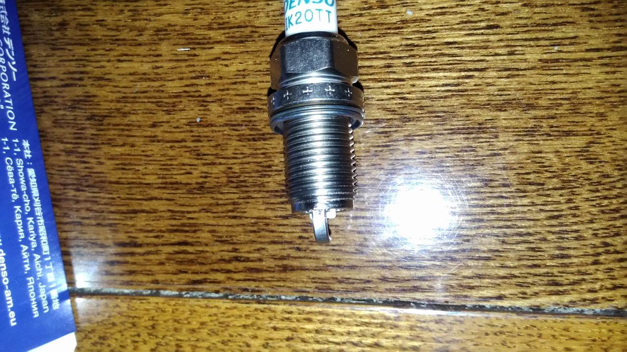

Через каких-то 20-25 тыс. км, оригинальные свечи Denso SK20R11, две штуки, по очереди- гавкнули. Психанул, купил разрекламированные Denso IK20TT (артикул IK20TT4) 2076 рублей в Емексе. Посмотрим.
P_20151113_175759.jpg [ 178.1 КБ | Просмотров: 24261 ]
P_20151113_175813.jpg [ 158.98 КБ | Просмотров: 24261 ]
P_20151113_175941.jpg [ 134.38 КБ | Просмотров: 24261 ]
P_20151113_180028.jpg [ 170.23 КБ | Просмотров: 24261 ]
P_20151113_180044.jpg [ 179.97 КБ | Просмотров: 24261 ]
Комментарий к файлу: Никаких заусенцев, все аккуратно
P_20151113_184421.jpg [ 320.26 КБ | Просмотров: 24261 ]
Бортжурнал моей машины
Одо-дневник
 Заголовок сообщения: Re: Красная Carina E GTI 1993
СообщениеДобавлено: Пт ноя 13, 2015 5:17 pm
Сообщения: 476
Машина: carina e liftback
Двигатель: 2ct
Неделю назад прикупил такую же от курена в Москве у селикавода
Если только если одно колесо на лед поставить трогается ?
СообщениеДобавлено: Пт ноя 13, 2015 5:29 pm
Сообщения: 388
Двигатель: 3S-GTE 4gen
Трогается) Сегодня ехал вообще одним колесом по асфальту, вторым по льду)) Ну и поведение машины изменилось, привыкать надо
Одо-дневник
СообщениеДобавлено: Пт ноя 13, 2015 6:55 pm
Инженер-реставратор
Сообщения: 1672
Машина: Toyota Carina E ГТИ
Как понял это?
Была Toyota Carina E 1.6 (LB)
СообщениеДобавлено: Пт ноя 13, 2015 8:53 pm
Сообщения: 388
Серрегга
Бронепровод начал прыгать. А у свечи зазор стал "регулироваться" автоматически, т.к. внутренняя часть оторвалась от внешней, капец короче((
Одо-дневник
СообщениеДобавлено: Пт ноя 13, 2015 9:30 pm
Сообщения: 1413
Машина: TOYOTA CALDINA ST191
По свечам отпишись. Очень интересно.

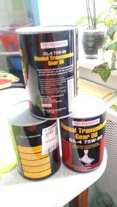

Так как в начале 2016 года запланирована замена масла в коробке на оригинал, то подготовил сани летом))
Куплено оригинальное трансмиссионное масло Toyota 08885-81026 GL-4 75W90

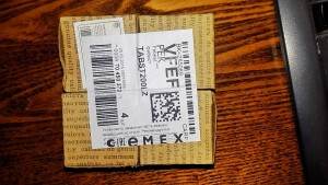

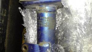

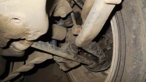

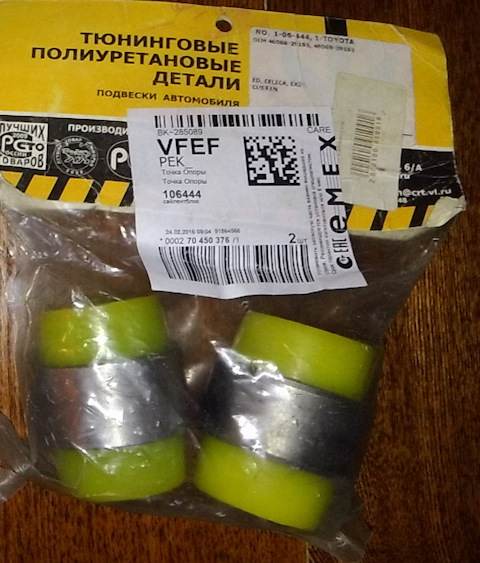

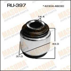

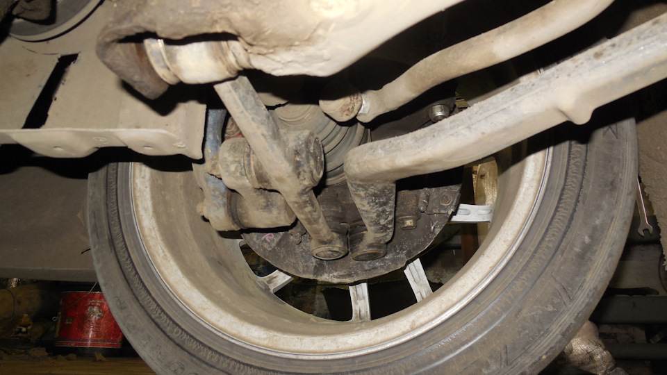

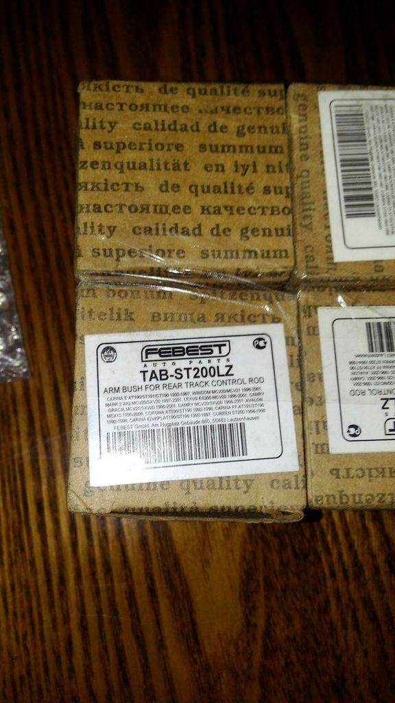

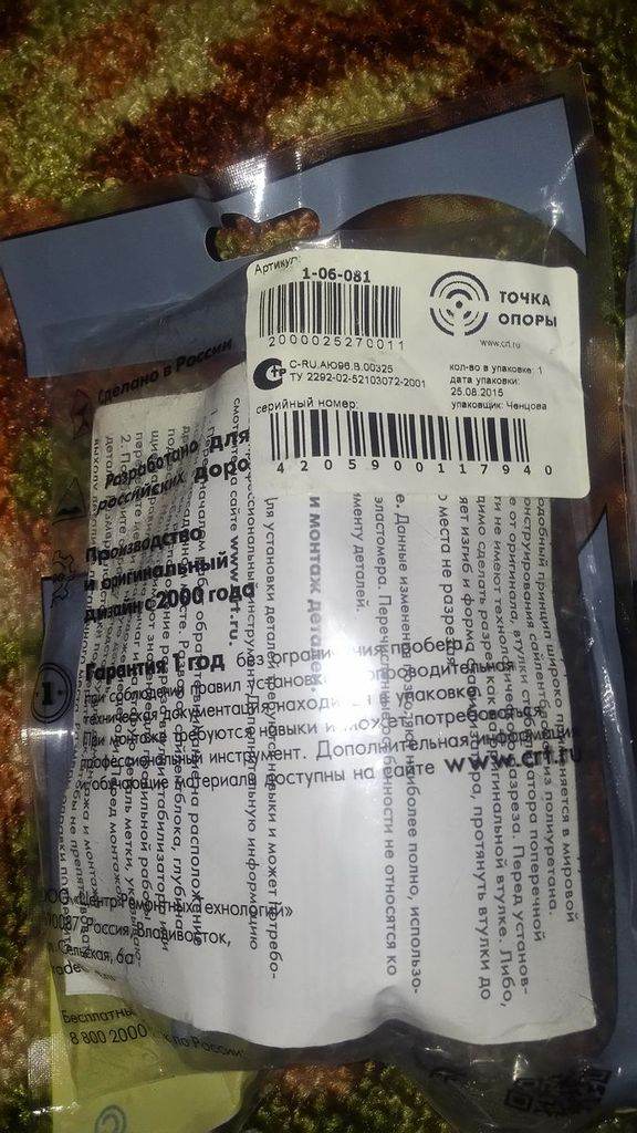

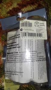

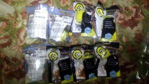

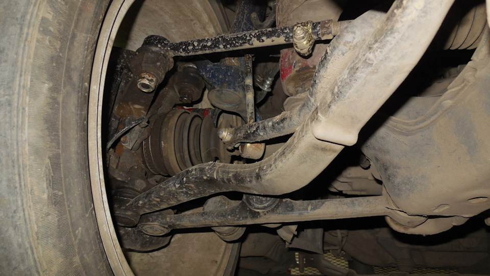

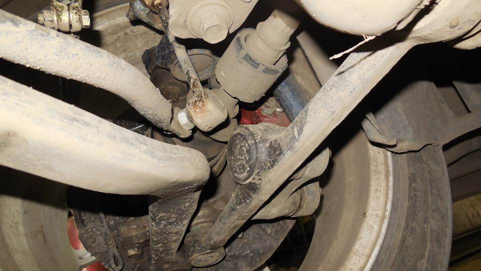

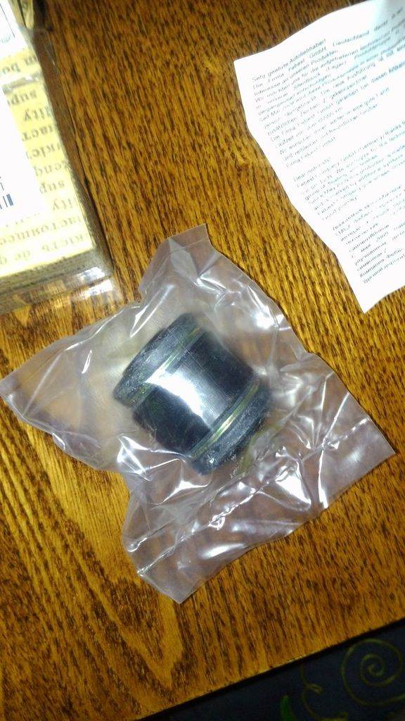

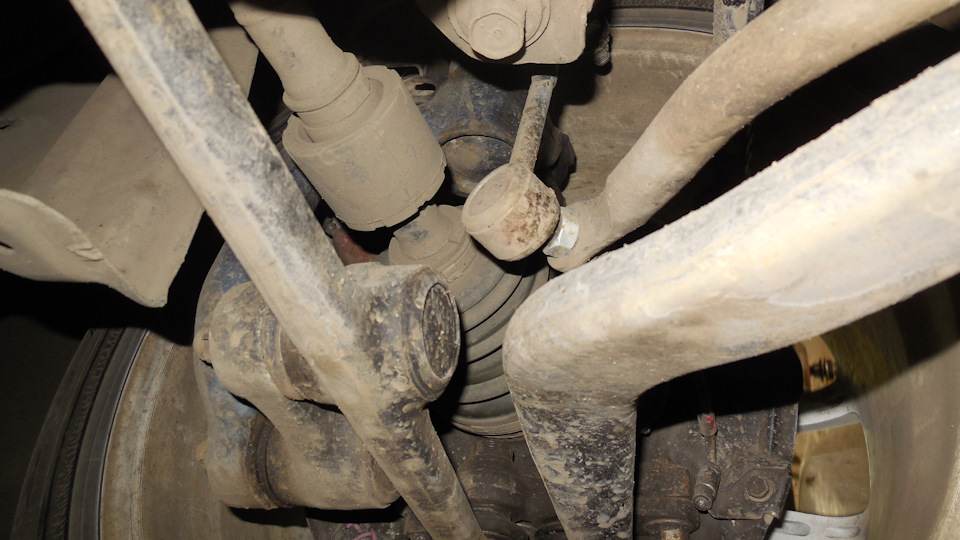

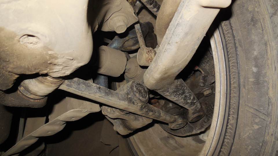

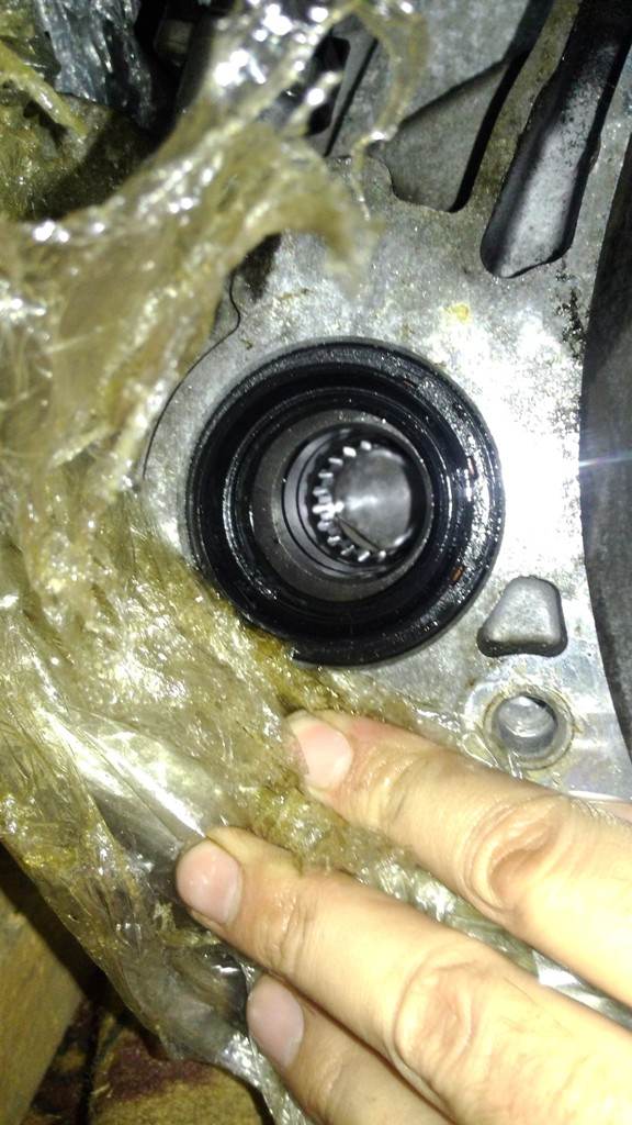

Пришел конец сайлентблокам тяг задней подвески. Почти три года ездил и не обращал на них внимания (внедрял их еще прошлый хозяин), последнее время правда они расползлись уже, и я решил, что хватит это терпеть. Ну а менять, так менять! Там их всего 12 штук)
Почитал форум, каталоги, интернет и приобрел полиуретановые сайлентблоки Точка опоры (сайленты этого производителя стоят у меня в передней подвеске и отлично себя ведут вот уже 30 тыс км)
8 штук Точка Опоры 1-06-790 в поперечных тяги
2 штуки Точка Опоры 1-06-081 в продольные тяги
2 штуки Точка Опоры 1-06-127 в продольные тяги к кулакам
Через некоторое время по причинам, которые будут описаны позже были приобретены плавающие сайлентблоки Febest TABST200LZ в количестве 4 штук. Для ознакомления так сказать с управляемостью на "родных" элементах, надеюсь с полгода протянут)
Надо сказать, что на плавающих сайлентах я никогда не ездил, предыдущий хозяин внедрил сайлентблоки от ВАЗА. Если кто хочет сэкономить, то может внедрить сайлентблоки задних стоек от ВАЗ 2109, путем рассверливания ц.о. с 10 до 14 и обтачивания внешнего диаметра. Но я стараюсь на Карине не экономить)

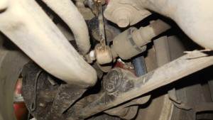

Далее началось самое интересное. В регулируемые тяги были запрессованы Фебесты, очень плотно. В цапфу Точка опоры 1-06-127 оооочень плотно, в продольную тягу нормально. А вот в нерегулируемые поперечные тяги 1-06-790 не подошли, а в прямом смысле провалились. Как выяснилось, диаметр отверстий в тягах 36.8, диаметр сайлента- 36.5, печаль(( Но как говориться слезами горю не поможешь и в ближайшем хлебном автомагазине были приобретены рыбьи глаза от хорька- плавающие сайлентблоки цапф Toyota 42304-48030 фирмы Masuma RU-397, которые идут на Toyota Harrier, Lexus и тд и которые вошли как родные! Теперь будем тестировать)
Комментарий к файлу: Точка опоры
0.jpg [ 253.31 КБ | Просмотров: 23607 ]
1.jpg [ 168.54 КБ | Просмотров: 23607 ]
Комментарий к файлу: Febest TABST200LZ
2.jpg [ 240.07 КБ | Просмотров: 23607 ]
Комментарий к файлу: Настоящий фебест)
3.jpg [ 199.25 КБ | Просмотров: 23607 ]
СообщениеДобавлено: Сб мар 19, 2016 2:32 pm
Зарегистрирован: Пт дек 09, 2011 9:54 am
Сообщения: 111
Откуда: Архангельск
Машина: carina e, liftback, англия
Двигатель: 4a-fe lb→3s-ge beams→4wd 3sgte
была аналогичная ситуевина с полиуретаном в задних поперечных рычагах.
заказал согласно каталога,много раз все перепроверил,пришли,запресовал (сразу не понравилось, что легко зашли), НО они прокручивались в рычаге.
снял видео, написал в новосиб,компания ооо "полиуретан" мол так и так,пошли на встречу, отправил им сайленты обратно + к посылке приложил кусок рычага и оригинальный сайлент, подобрали по размерам сайлент от авенсиса 250, номер 1-06-711.
все пришло,запрессовалось и счастливо отъездило и думаю будет дальше ездить (ситуация была в 2013г.)

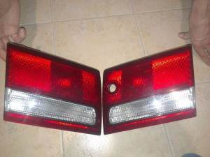

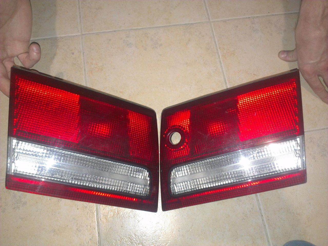

Приобрел себе ИТС задние внутренние фонари KOITO
IMAG1258.jpg [ 225.55 КБ | Просмотров: 23286 ]

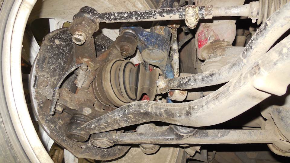

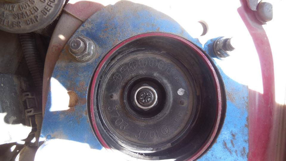

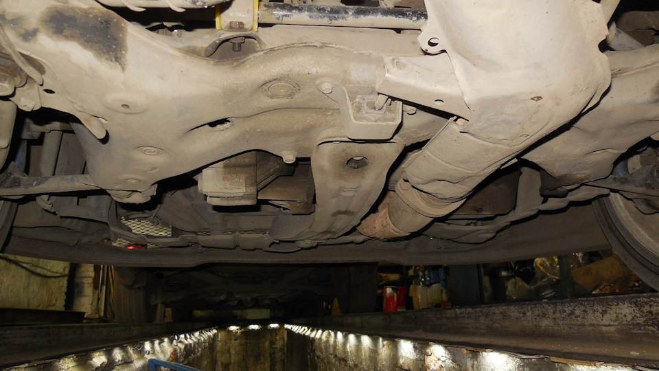

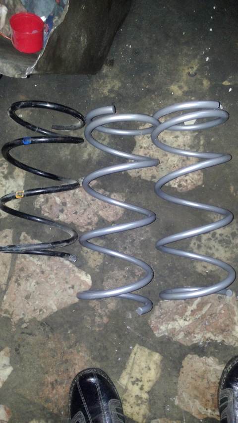

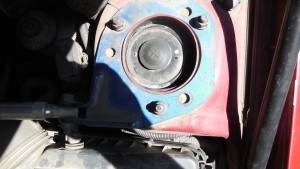

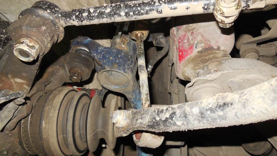

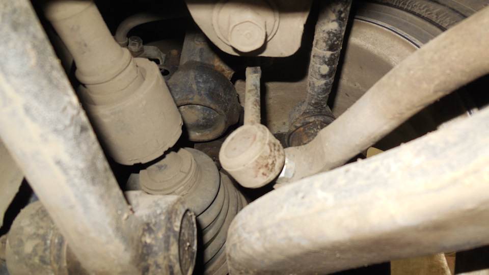

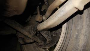

ПРЕДЫСТОРИЯ
Я уже упоминал в бортовике, что у меня ГТИ на макферсоне. ХВАТИТЬ ЭТО ТЕРПЕТЬ! Подумал я однажды) И было решено возродить родной тип подвески моей Каринки. На драйв2 полно свапов SSS на мак, а вот наоборот по пальцам пересчитать… Но не перевелись еще дураки увлеченные люди на Руси! И начал сбор информации, перечитал пару-тройку раз ветку на карина-е, гтэкстрим.орг, драйв2 итд. Общался со счастливыми обладателями. Отдельное спасибо тов. sever-max и Sere33a ! Также очень помогли энциклопедические статьи тов. Aludi, ну и, конечно, советы и знания Beso.
И так, что мы имеем к началу работ. Подвеска- макферсон Карина Е на калдиновских кулаках 4ВД. Рулевая рейка, подрамник, стабилизатор- суперстрат. Надо- все Super Strut Suspension
0. Начало. Запчасти.
Было куплено много всего подвесочного SSS нафига про запас, кое-что пригодилось может чего и распродам в дальнейшем), а также у тов. Evgenss была приобретена передняя подвеска Toyota Levin 101 SSS, не знавшего наших дорог просторов. Дополнительно, не без помощи прекрасного токаря Андрея, отдельное спасибо Юрию, и благодаря конструкционному полимеру с антифрикционными свойствами, капролону, он же полиамид-6, он же ПА-6, были откапиталены в целом неплохие рычаги и верхние шаровые и доведены до идеального состояния. Так же в косые рычаги был приобретены полиуретановые сайлентблоки Точка опоры 1-06-444, ибо левиновские без колхозинга не подходят и втулки Toyota 90389-19002, втулки стабилизатора Точка Опоры 101137. Также, благодаря Alexzhuk были приобретены полиуретановые стойки стабилизатора Нет Износа NL054. По образцу левиновских пружин, которые слабее, чем нужно, местным умельцем были изготовлены пружины с диаметром прутка 13.3мм. Отдельное слово про стойки. Стойки TRD 48520-AE081 KYB оказались регулируемые. И видимо номер регулировки обозначет сколько человек нужно чтобы с трудом качнуть машину)) Стойки с пружинами- оооочень энергоемкие!Чуть позже были куплены рулевые наконечники CTR CET-71
1. Установка
До установки не было ясно встанет ли левиновский кулак, который отличается рулевой сошкой от каринаешного SSS или нет. Кстати, чуть позже я, на всякий пожарный, купил кулаки Карина Е (за помощь спасибо Alexey17OC), но в момент свапа их просто не было. Несмотря на наличие рисков было решено возрождать родную подвеску! Первая (первые две-три) установка показала ряд недочетов- родные(кривые) рулевые наконечники в крайних положениях задевают за балку, также верхняя часть яйца задевает за широкий диск, 8 дюймовый Work Emotion CR-KAI. Ну и пружины нуждаются в отпиливании (так как были изготовлены с запасом). Также были заменены вздутые тормозные шланги на, пока что, Masumu. Тормоза калдиновские двухпоршневые на кулак встали без проблем, но суппорта нуждались в шлифовании, чтобы устранить задевание. Также с левой стороны крепеж тормозного шланга был в нештатном месте и задевал за шину. В общем через n сборов-разборов, тысячи литров пота и экспрессивные, национально-колоритные высказывания Михаила все косяки были исправлены. Родные рулевые наконечники были заменены на таунайсовские CTR CET-71. Линки при помощи сварки (спасибо Юрию), были укорочены до размера линков Карины Е, также крепеж линков на стойках тоже был переварен по образцу стоек Карины Е. Также в целях сохранности здоровья бампера были установлены проставки 15мм.

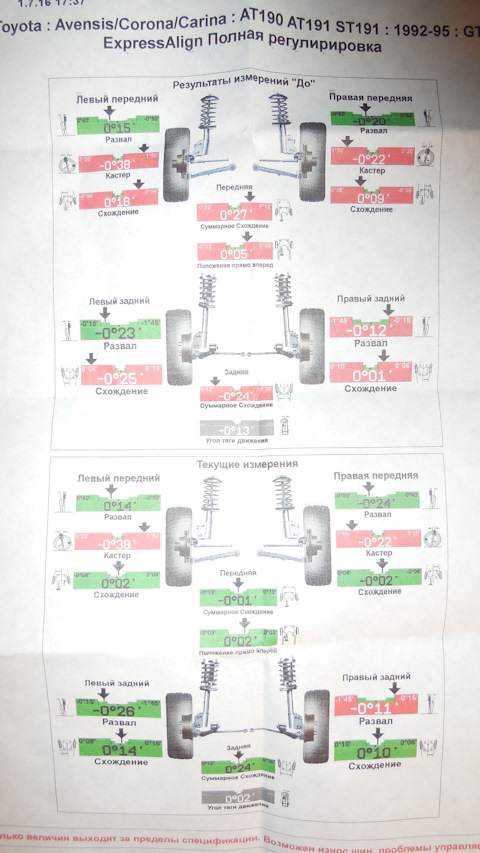

2. Поездка на геометрию в школу в Makk
Было сделано схождение передней оси и выяснены углы развала. Развал правого колеса Елена Малышева бы одобрила, около нуля, а вот с левым беда- развал около +1 градуса! Нужно было принимать меры! И таковые были приняты! Левая верхняя опора, была смещена внутрь на 7мм (опять таки спасибо Михаилу и Юрию), что дало в последствии развал в зеленой зоне! Повторная поездка на геометрию! Развал в норме. Сделал еще раз схождение передней оси. И заднюю тоже.
4. БЛАГОДАРНОСТИ
Огромное спасибо очень терпеливому человеку и знатоку своего дела- МИХАИЛУ, без него не было бы SSS)
5. ИТОГИ
Свап завершен. Заводская подвеска заняла свое место.

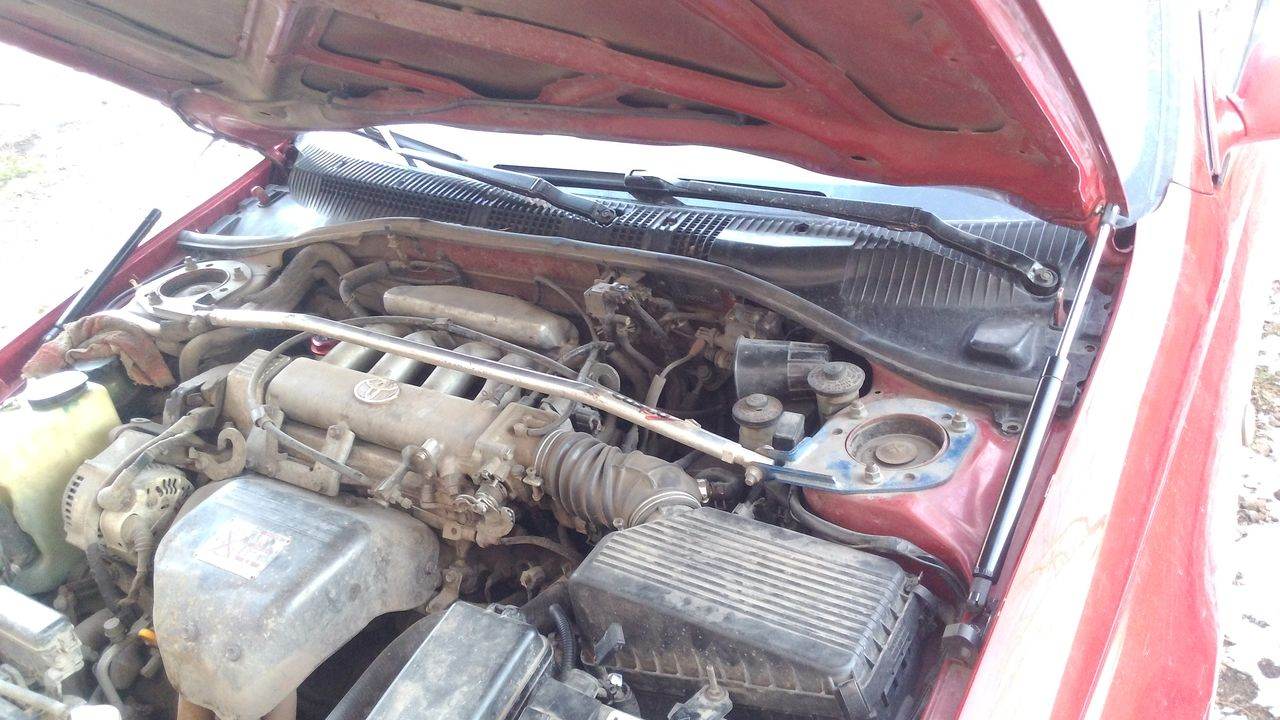

Конфигурация
Рычаги- откапиталенные рычаги Super Strut Levin AE101 4AGE, сайлентблоки Точка Опоры 1-06-444 в кривые рычаги
Кулаки- Super Strut Levin AE101 4AGE
Тормоза- Caldina GT (GTT), подогнаны.
Пружины- новые, мэйд ин Барнаул 13+ мм
Стойки- контрактные Levin, тюнинговые TRD 48510-AE081, 48520-AE081 KYB сила- 1372/539Н, 4 регулировки, крепеж линка переварен.
Ступицы- родные Toyota Carina E (все модели)
Опоры стоек- SAT ST4860920311 (Carina E макферсон)
Рулевые наконечники- CTR CET-71
Втулки стабилизатора- Точка Опоры 101137
Стойки стабилизатора- НетИзноса NL054 укороченные под родной кариновский типоразмер.
Фото в хорошем качестве на ДРАЙВ2
