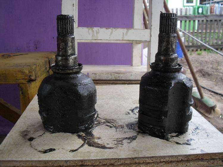

Друг развел у себя разборку и свапсервис по каринам :D , вообщем появилась возможность обвести на бумаге контуры внутренних гранат от 3с-фе и 4а-фе , выкладываю , может кому пригодится , тот пыльник что я покупал и выкладывал фотки ранеее , он как раз от 3с-фе получается , кстати гранаты отличаются только вот этими полукругами , внутри они одинаковы .
Граната.jpg [ 397.78 КБ | Просмотров: 22537 ]

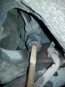

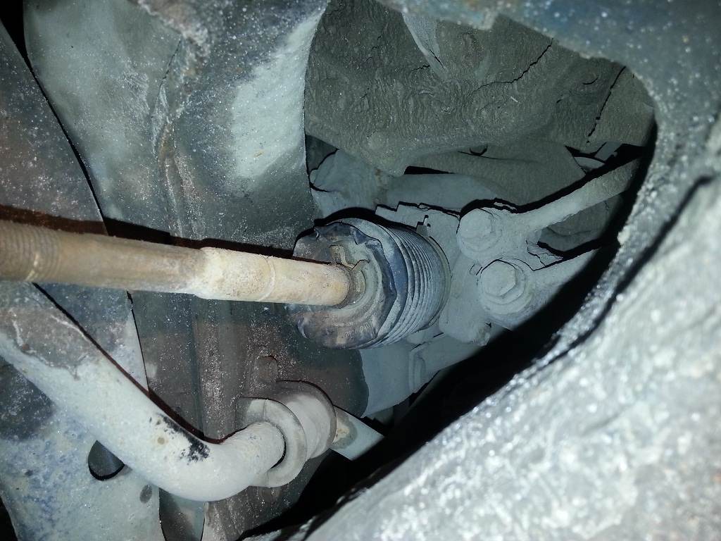

пыльник рулевой тяги.jpg [ 292.94 КБ | Просмотров: 21933 ]
СообщениеДобавлено: Пн апр 04, 2016 12:15 am
Зарегистрирован: Ср янв 06, 2010 8:59 pm
Сообщения: 224
Откуда: Беларусь, г. Гродно
скорее всего, когда менял тягу, то руль немного повернул, а пыльник поставил в обычном(не сдавленном и не растянутом) состоянии. там же на тяге есть выемка, которая показывает где должен пыльник стоять. проверь у себя, верно ли все собрал :ts_ss:
гена

Меняли года два назад стойку левую переднюю и уронили ее на пыльник шруса и пробили. А дальше как "nullVoid" Ставил на свою Англичанку на родной внешний шрус (Родной был HARDY SPICER LTD A 09517-016 GKN вроде как и размеры его 27/86-89/127-131 и 6 гармошек) : Impergom 38209 - вырывает однозначно с посадки по гранате! Loebro 303559 - вырывает также с посадки по гранате, даже сказал бы просто выламывает. Не хватает растяжения пыльника при повороте руля, а по посадочным параметрам они более и мение нормально встают. У этих пыльников 5 "гармошек", а у родного шесть. При поиске нашел Quinton Hazell QJB869 Пыльник шруса, очень близок к основным параметрам 6 "гармошек". Диаметр1, мм25. Диаметр 2, мм89. Длина, мм138, Материал термопласт. В итоге был он куплен и установлен. Великоват Диаметр 2, 89мм, на гранату налетает со свистом, с родного шруса поставил хомут этот и замкнул его сразу, таким образом надел на гранату , а потом кусачками затянул хомут. Получилось отлично и намертво. Уже от ездил чуть больше года. Все ГУД!
Добавлено спустя 31 минуту 9 секунд:
Теперь про внутренний пыльник "англичанского привода"Сылка на фотку , он с лева.http://www.carina-e.ru/download/file.php?id=24420&mode=view. Как и у всех родные поизносились и один прорвался. у родного заоблачная цена - их не рассматривал. Перебрал куча инфы и каталогов, в итоге были заказаны два пыльника Masuma MF -2147, и смазка - Castrol 4506210049 Пластичная смазка "LMX Li-Komplexfett", 0.4 кг. Поставлены они были в 12м году. единственное перестраховался и поставил хомуты типа (norma, под ключ) по гранате, место позволяло и надежнее казалось. Дисбаланса не заметил, а эта конструкция уже ходит 4-ре года и никаких претензий к ней нет! Может кому пригодится информация. :)
Carina E, 7A-FE LB, 1997, англичанка
