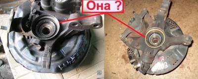

СообщениеДобавлено: Пт июл 18, 2014 2:21 am
Эта что ли ?
Если да , то она как бы облегает часть шруса , не давая попадать к сальнику большой части грязи , эт я так понял когда у себя менял, мастер походу нубас у тебя :) , конструкция то на многих машинах однотипная , уж должен наизусть знать куда она может ставиться .

СообщениеДобавлено: Пт июл 18, 2014 8:19 am
Все правильно Артем. На АБСных машинах в ней есть дырка под датчик АБС. Блин - щас только обратил внимание что ты с Коврова :) Был у вас около месяца назад - перегонял Дромовскую Антилопу в Казань... Вот тут Изображение

СообщениеДобавлено: Пт июл 18, 2014 10:03 am
Сообщения: 2599
Да крышечку, только недавно себе ставил такую у Beso
на одном колесе была а на втором неа...
приводили в порядок, умучались ставить ибо ржавчина там успела набраться...
СообщениеДобавлено: Пт июл 18, 2014 8:28 pm
за 2 дня не случится , старайся по грязи не ездить :) . Железка просто не дает попадать к сальнику подшипника крупному мосору .
