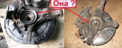

Эта что ли ? Если да , то она как бы облегает часть шруса , не давая попадать к сальнику большой части грязи , эт я так понял когда у себя менял, мастер походу нубас у тебя  , конструкция то на многих машинах однотипная , уж должен наизусть знать куда она может ставиться .

Все правильно Артем. На АБСных машинах в ней есть дырка под датчик АБС. Блин - щас только обратил внимание что ты с Коврова  Был у вас около месяца назад - перегонял Дромовскую Антилопу в Казань... Вот тут Получаю ключи от Антилопы. Знакомая местность? Прошу прощения за флуд:(

Да крышечку, только недавно себе ставил такую у Beso на одном колесе была а на втором неа... приводили в порядок, умучались ставить ибо ржавчина там успела набраться...

за 2 дня не случится , старайся по грязи не ездить  . Железка просто не дает попадать к сальнику подшипника крупному мосору .
