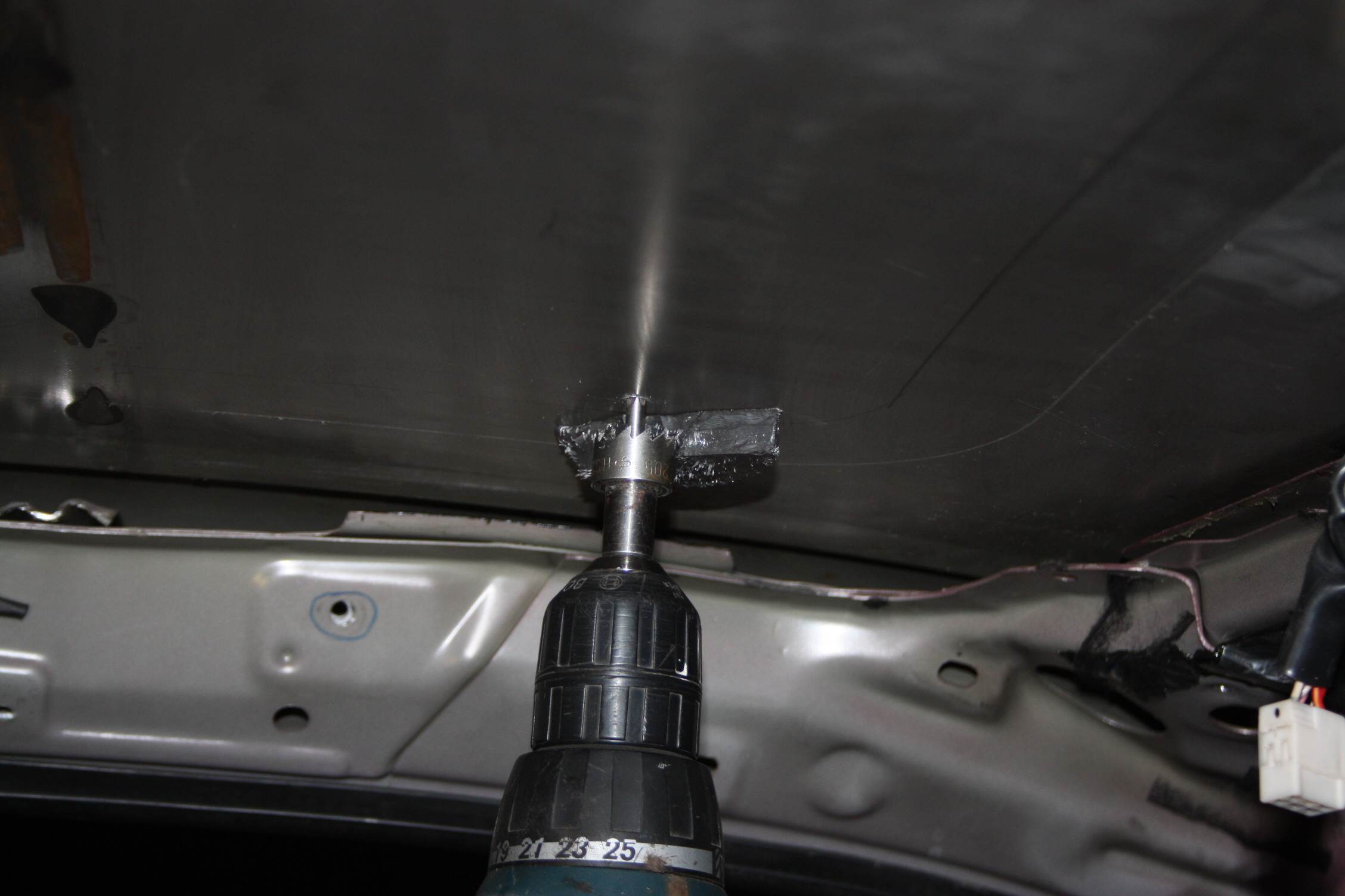

В общем было принято решение пилить с запасом для загиба. Разметился, прикупил пилок для лобзика, площадку лобзика обклеил тряпочным карбоном чтоб не царапать железо и просверлил отверстие под лезвие лобзика.
Во время пилёжки, глянув на то как играет метал, планы резко поменялись и была взята новая траектория, так сказать сразу на чистовую, потому что еслиб загиб не пошёл, пришлось бы отпиливать лишак, а это не так просто сделать когда край крыши вибрирует с амплитудой 1см...

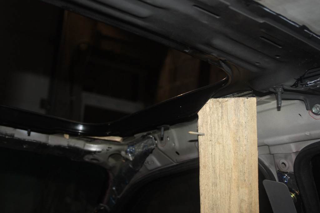

В принципе результат устроил, но после установки донорской рамки появились щели, сложилось такое впечатление что крыша без люка немного горбаче чем с люком и из-за этого образовался пузырь. что я только с ним не делал, пока не допёрло до меня что пол в боксе не ровный и машина стоит кривовато. Катал я её по боксу почти час, то там пузырь появиться то в другом месте, даже под домкрачивал по очереди каждую сторону.....
В итоге нашёл оптимальное положение кузова при котором щель в двух местах около 1мм и сунул пару распорок, между полом и рамкой, со стороны дверей и оставил постоять, может метал привыкнет, донор по всякому был не ровным, так как крыша спиленной валялась долго и фиг знает как.

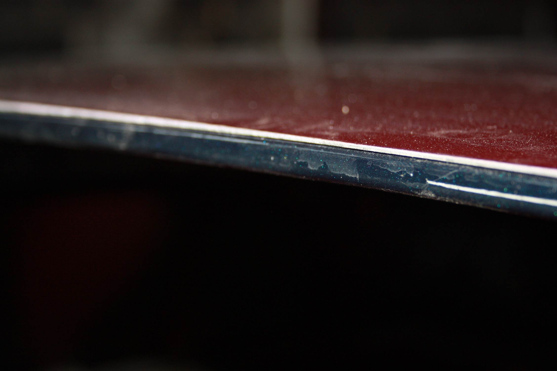

Нюансы: при пелёжке на виражах(специальной пилкой для поворотного пилежа) иногда задирается метал тем самым образуя закусы из за этого появляются неровности, я их устранил резиновыми молоточками.
И ещё при повороте задирается краска, вспучиваясь и отслаиваясь милиметра на 3 от края среза.
поэтому в таких случаях не помешает запас в милиметров 5 для обработки напильником.
В моём же случае припасено другое решение, о нём позже в процессе инсталяции..

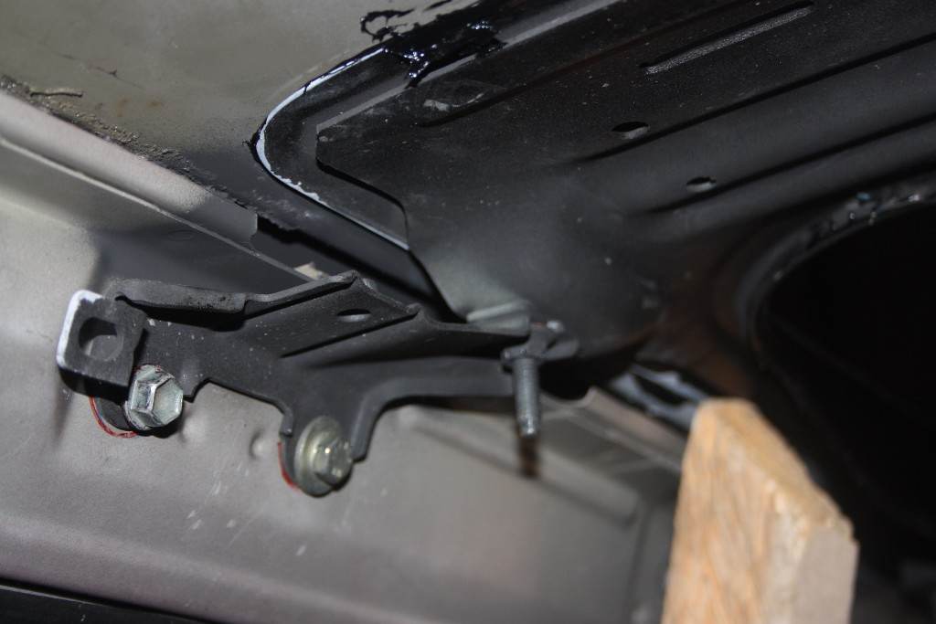

Комментарий к файлу: ВСЕ МЕСТА С ГОЛЫМ ЖЕЛЕЗОМ ПРО ГРУНТОВАНЫ ВО ИЗБЕЖАНИИ КОРРОЗИИ

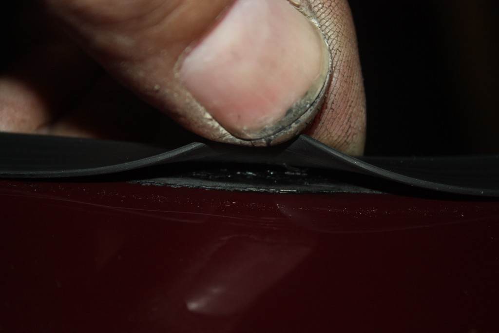

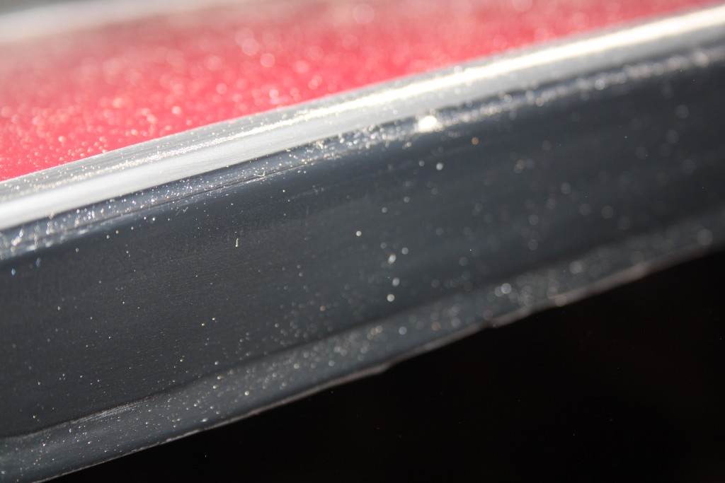

Комментарий к файлу: ВОТ ТАКАЯ ВОТ П-ОБРАЗНАЯ РЕЗИНКА ВСТАВЛЕНА И ВКЛЕЕНА НА ТОТ ЖЕ СТЕКОЛЬНЫЙ ГЕРМЕТИК.
IMG_4283.JPG [ 110.04 КБ | Просмотров: 2487 ]
Комментарий к файлу: НАРУЖНУЮ ЧАСТЬ РЕЗИНКИ НЕ ПРИКЛЕИВАЛ, НА СЛУЧАЙ ОКРАСКИ АВТО.

Комментарий к файлу: ОЧЕНЬ ВАЖНЫЙ МОМЕНТ! МАШИНУ НУЖНО ВЫСТАВИТЬ НА ИДЕАЛЬНО РОВНУЮ ПОВЕРХНОСТЬ, ЧТОБ ВСЕ КОЛЁСА НАХОДИЛИСЬ В ОДНОЙ ПЛОСКОСТИ!!! ДАЛЕЕ НАНОСИМ РАВНОМЕРНЫМ СЛОЕМ ГЕРМЕТИК ПО ВСЕЙ ПОВЕРХНОСТИ СКЛЕИВАЕМЫХ ДЕТАЛЕЙ И СТАВИМ ВСЁ ЭТО ДЕЛО НА МЕСТО.
IMG_4360.JPG [ 134.16 КБ | Просмотров: 2487 ]

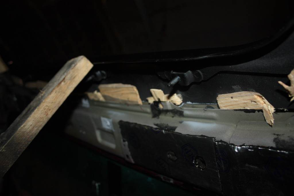

Комментарий к файлу: РАСПИРАЕМ ВСЁ ЭТО ДЕЛО ТАМ ГДЕ МОЖНО И ЧЕМ МОЖНО))
