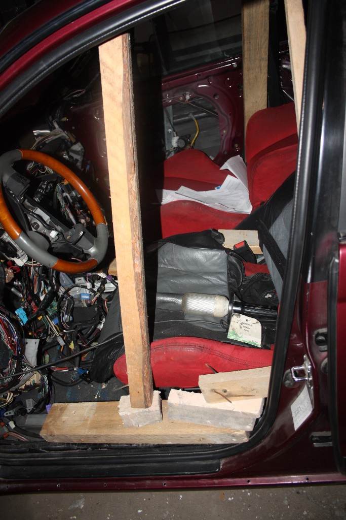

В принципе результат устроил, но после установки донорской рамки появились щели, сложилось такое впечатление что крыша без люка немного горбаче чем с люком и из-за этого образовался пузырь. что я только с ним не делал, пока не допёрло до меня что пол в боксе не ровный и машина стоит кривовато. Катал я её по боксу почти час, то там пузырь появиться то в другом месте, даже под домкрачивал по очереди каждую сторону.....
В итоге нашёл оптимальное положение кузова при котором щель в двух местах около 1мм и сунул пару распорок, между полом и рамкой, со стороны дверей и оставил постоять, может метал привыкнет, донор по всякому был не ровным, так как крыша спиленной валялась долго и фиг знает как.

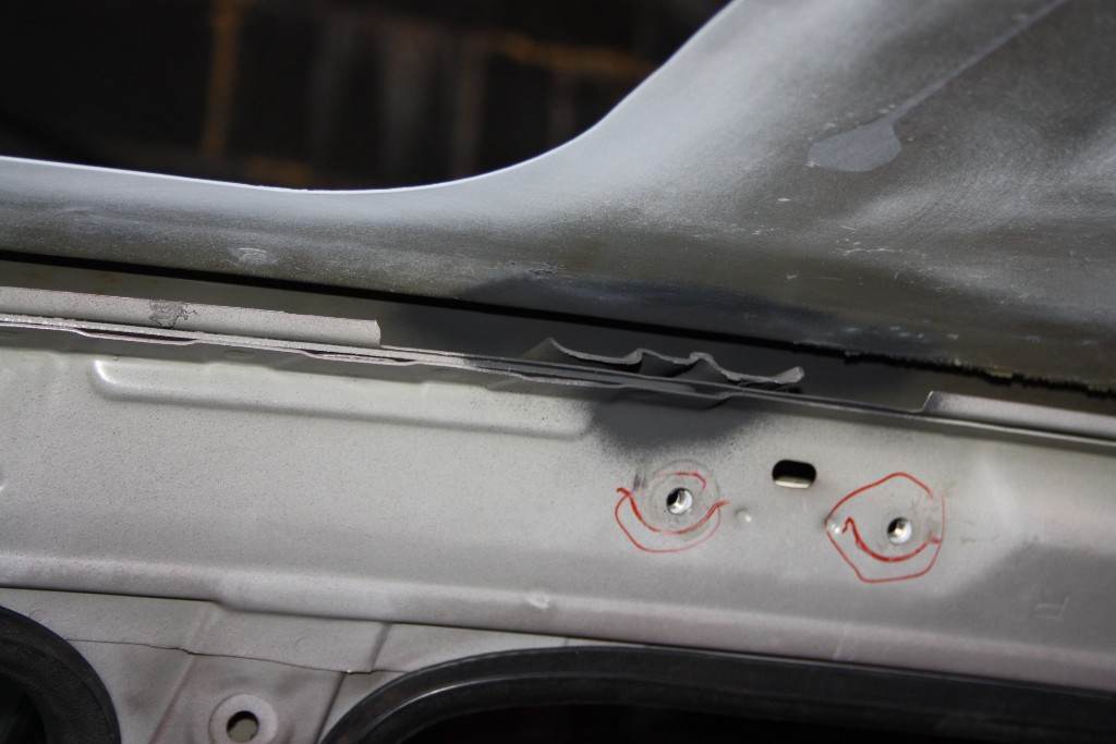

IMG_4275.JPG [ 129.16 КБ | Просмотров: 2505 ]
Комментарий к файлу: ВСЕ МЕСТА С ГОЛЫМ ЖЕЛЕЗОМ ПРО ГРУНТОВАНЫ ВО ИЗБЕЖАНИИ КОРРОЗИИ

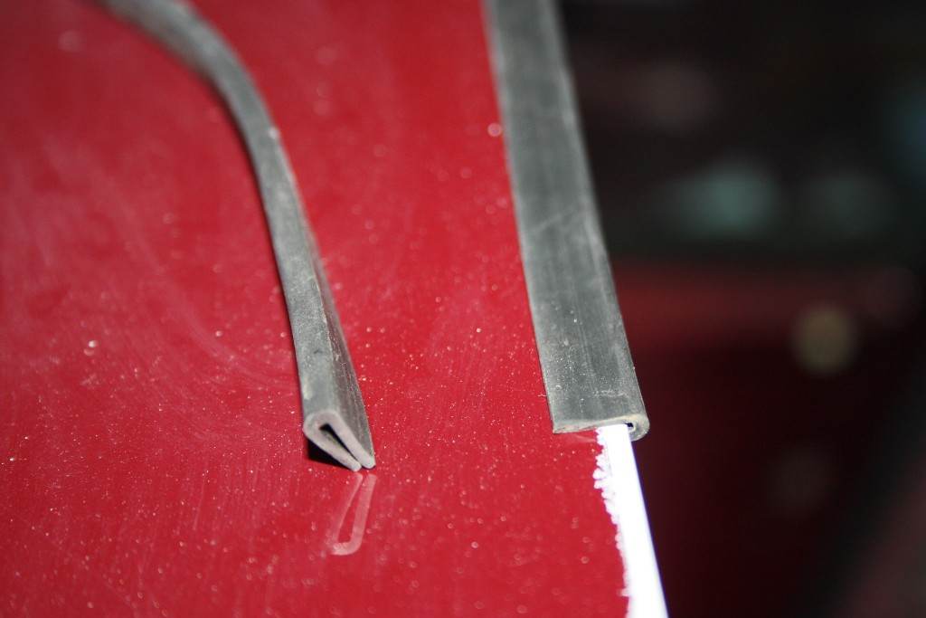

Комментарий к файлу: ВОТ ТАКАЯ ВОТ П-ОБРАЗНАЯ РЕЗИНКА ВСТАВЛЕНА И ВКЛЕЕНА НА ТОТ ЖЕ СТЕКОЛЬНЫЙ ГЕРМЕТИК.
IMG_4283.JPG [ 110.04 КБ | Просмотров: 2505 ]
Комментарий к файлу: НАРУЖНУЮ ЧАСТЬ РЕЗИНКИ НЕ ПРИКЛЕИВАЛ, НА СЛУЧАЙ ОКРАСКИ АВТО.
