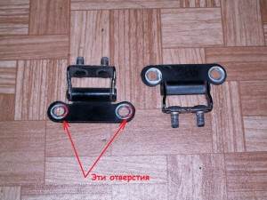

Не знаю какие петли на хетче у тебя , в гугле нашел какие то от хетча , вроде они должны быть , попробуй тогда отверстия на них расточить напильником круглым в нужную сторону, чтоб подать крышку куда нужно . Либо если напильника нет , то просто рассверлить сверлом чуть большего диаметра , например если отверстия там диаметром 8 мм , то рассверлить их сверлом на 9 , тем самым будет ход для регулировок .
Напильник круглый если что ,точно можно купить в магазине где есть бензопилы и электропилы , там он используется для наточки цепей .
петли.jpg [ 477.43 КБ | Просмотров: 17143 ]

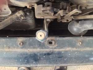

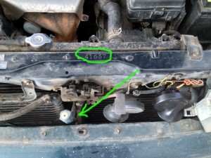

Подскажите, пожалуйста что означают эти цифры, выбитые на "телевизоре", никакого сочетания цифр с подкапотной таблички не нашёл, может перед битый и его меняли?
И вот этот кронштейн, куда крепится решётка радиатора, он погнут или :du_ma_et: так задумано?

 Заголовок сообщения: Re: Помогите по кузову
СообщениеДобавлено: Пт дек 08, 2017 5:10 pm
Azamat_630
Кронштейн погнутый
