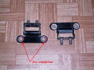

Не знаю какие петли на хетче у тебя , в гугле нашел какие то от хетча , вроде они должны быть , попробуй тогда отверстия на них расточить напильником круглым в нужную сторону, чтоб подать крышку куда нужно . Либо если напильника нет , то просто рассверлить сверлом чуть большего диаметра , например если отверстия там диаметром 8 мм , то рассверлить их сверлом на 9 , тем самым будет ход для регулировок . Напильник круглый если что ,точно можно купить в магазине где есть бензопилы и электропилы , там он используется для наточки цепей .

magnumst
Добавлено: Вс авг 23, 2015 5:08 pm |
| Бригадир |
Зарегистрирован: Чт янв 29, 2015 9:16 pm Сообщения: 177 Откуда: Тюменская область Репутация: 1 [ ? ]
Машина: Toyota Carina E 1.8 LB
Двигатель: 7AFE
Artem23 Спасибо, хорошая идея. Как сделаю отпишу результат

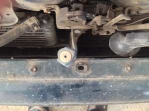

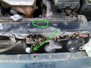

Подскажите, пожалуйста что означают эти цифры, выбитые на "телевизоре", никакого сочетания цифр с подкапотной таблички не нашёл, может перед битый и его меняли? И вот этот кронштейн, куда крепится решётка радиатора, он погнут или  так задумано?

alexrotor
Добавлено: Пт дек 08, 2017 5:10 pm |
Зарегистрирован: Сб фев 12, 2011 11:09 am Сообщения: 2115 Откуда: Нижегородская область УРЕНЬ Репутация: 78 [ ? ]
Azamat_630 Кронштейн погнутый
