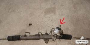

Возник вопрос: Может ли быть люфт в рейке (в редукторе, отмечено стрелкой) при вращении руля влево-вправо?
Т.е. суть в чем: вращаю руль туда-сюда и у него свободный ход. Это карданы убиты или зазор в рейке?

Теоретически может и там быть, но в первую очередь проверять нижний кардан, наконечники, тяги. Уж потом только саму рейку.

Да, я уже тоже нашел информацию. Надо щупать, дергать, крутить

пару недель назад заменил изза этого рейку. Что интересно, люфт был если шатать вал червяка, выходит или верхний или нижний подшипник люфтили было не понятно. А если вращать то свободного хода не должно быть. Если нужны запчасти рейки свисти, на халяву отправлю :)

Спасибо пока не надо, переживания ложные, дело в нижнем карданчике.
