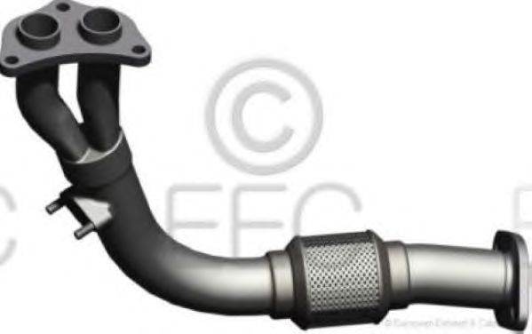

 Заголовок сообщения: Re: Выпускной коллектор
СообщениеДобавлено: Чт авг 13, 2015 10:16 am
821
Такая чтоль?
2282633.jpg [ 18.12 КБ | Просмотров: 5607 ]
СообщениеДобавлено: Чт авг 13, 2015 10:18 am
Сообщения: 1195
Откуда: Витебск
Машина: Carina_E
Двигатель: 4AFE\LB
ALEX-72 писал(а):
821
Такая чтоль?
ага ,во нашел оригинал
