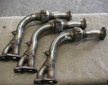

821
Такая чтоль?
2282633.jpg [ 18.12 КБ | Просмотров: 5491 ]
 Заголовок сообщения: Re: Выпускной коллектор
СообщениеДобавлено: Чт авг 13, 2015 10:18 am
Сообщения: 1195
Откуда: Витебск
Машина: Carina_E
Двигатель: 4AFE\LB
ALEX-72 писал(а):
821
Такая чтоль?
ага ,во нашел оригинал
TOYOTA CARINA E 17410-16860.JPG [ 26.76 КБ | Просмотров: 5489 ]

bastynda писал(а):
ALEX-72 писал(а):
821
Такая чтоль?
ага

Aludi писал(а):
Вот не поверю что в Новосибе нет не разборках такой трубы... :)
есть только почти как моя если заварить :evil:
