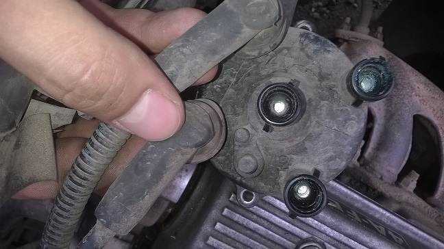

Ребята, помогите советом...по осени купил карину т190 с движком 4а-фе 1.6, у нее уже были проблемы с зажиганием..на холодную заводилась нормально, но по мере прогрева при езде до работы могла даже заглохнуть, а холостые прыгали...заменил свечи, почистил трамблер, заметил, что в крышке трамблера сожран средний уголек, который от контакта с катушки, заменил крышку на новую и выставил угол зажигания...все в целом и общем стало хорошо, кроме того, что приходится раз в два-три месяца чистить контакты крышки, но считал это нормальным, сейчас симптомы начали приходить назад потихоньку еле заметно...открыл трамблер и увидел, что произошло уже со свежей крышкой, а именно средний уголек также как и у старой сожран под чистую за полгода езды, на его месте уже дырка, кроме того, на бегунке и контактах опять зеленоватый налет, на внутренней полости контактов вв проводов также тот же налет, решил, что крышка стала хуже старой и махнул назад, но бибика начала троить, почистил "свежую" крышку, бегунок и контакты от налета, поставил - теперь на холостых работает идеально ровно, но под нагрузкой промахивается и подтраивает, езда дерганная....таки куда лезть, на что обратить внимание в первую очередь и почему все было неплохо до последней чистки крышки???
WP_20150710_0011.jpg [ 239.5 КБ | Просмотров: 10804 ]
WP_20150710_0044.jpg [ 127.28 КБ | Просмотров: 10804 ]
WP_20150710_0022.jpg [ 128.99 КБ | Просмотров: 10804 ]

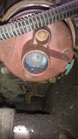

просто беспокоит почему в крышке бегунок центральный уголек так выжирает до дыры...

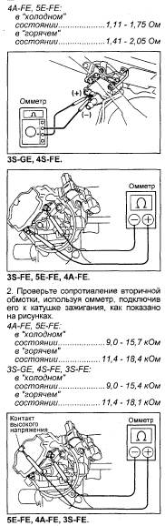

это КХХ, щель должна быть 2 мм....
ну как вариант (просто как вариант) - плохие свечи...
провода должны иметь сопротивление не более 25 кОм.... свечи не менее 10 МОм.....
катушка - на фото из букваря, стр. 232-233.

Image 3.jpg [ 95.2 КБ | Просмотров: 10635 ]
