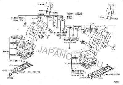

если мне не изменяет память передние штучки под подголовник это трубочки с пластмассовыми усиками-фиксаторами и вытягиваются силой...
CImage.ashx.png [ 133.88 КБ | Просмотров: 25538 ]
Уфф, разобрался.
Пластиковые накладки вытаскиваются так: в поролоне спинки есть два прямоугольных отверстия, в них можно нащупать пластиковый упор - вот на него надо давить и тянуть за нашлепки вверх.
Крутилка: в одной из ее граней есть выемка, чуть больше, чем остальные - просовываем туда отвертку, чутка отгибаем, и видим (с помощью фонарика) там пружину, огибающую центральную часть, ее за ушко надо освободить, и крутилка легко снимется после этого.

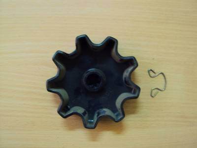

Блин, не могу подобраться к этому стопорному кольцу на крутилке. Не видно его. Подскажите, конкретнее, что там, да как...

Двумя плоскими отвертками, нащупываешь, сталкиваешь.
DSC02226.JPG [ 143.57 КБ | Просмотров: 25222 ]
DSC02227.JPG [ 131.07 КБ | Просмотров: 25222 ]

С другой стороны снимаем отверткой рукоятку регулировки спинки .........
КАААААААК?????????????? :wo)(ll:
Изображение :rugaet-sja:
отвёрткой сдёргиваем :wo)(ll: ,ага
Ну выше же фото, там все видно, я делал крючок из
стальной проволоки, им подцеплял клипсу, и стягивал.
