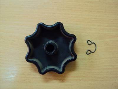

Блин, не могу подобраться к этому стопорному кольцу на крутилке. Не видно его. Подскажите, конкретнее, что там, да как...

Двумя плоскими отвертками, нащупываешь, сталкиваешь.
DSC02226.JPG [ 143.57 КБ | Просмотров: 25212 ]
DSC02227.JPG [ 131.07 КБ | Просмотров: 25212 ]

Спасибо, попробую еще раз. Там очень узенько) :speshu-begu:

СообщениеДобавлено: Ср июн 24, 2015 11:35 am
Сообщения: 308
С другой стороны снимаем отверткой рукоятку регулировки спинки .........
КАААААААК?????????????? :wo)(ll:
Изображение :rugaet-sja:
отвёрткой сдёргиваем :wo)(ll: ,ага
Ну выше же фото, там все видно, я делал крючок из
стальной проволоки, им подцеплял клипсу, и стягивал.
