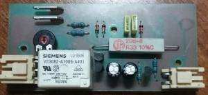

Перестал у меня открываться люк (Valeo, электрический). Снял моторчик, подключил к аккуму, работает. Полез дальше. Моторчик подключается к плате (фото), у которой на входе 12В, а на выходе (к моторчику) почти ноль В. Вопрос: - а для чего эта плата, можно ли в обход её подключить мотор и чем это черевато?
плата.jpg [ 330.72 КБ | Просмотров: 13877 ]
вид снизу.jpg [ 243.04 КБ | Просмотров: 13877 ]
http://www.incorproof.ru/
 Заголовок сообщения: Re: Ремонт люка
СообщениеДобавлено: Чт авг 31, 2017 10:46 am
Зарегистрирован: Пн май 13, 2013 6:26 pm
Сообщения: 74
Откуда: Иваново
Плата скорей всего отключает питание на моторчик в крайних положениях, как я думаю происходит отключение питание при возрастании нагруки, судя по фото там ниче такого нету только одни конденсаторы и резисторы, реле, и терморезистор вроде, отдай кому нето в ремонт
