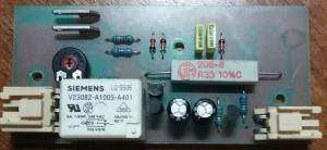

Перестал у меня открываться люк (Valeo, электрический). Снял моторчик, подключил к аккуму, работает. Полез дальше. Моторчик подключается к плате (фото), у которой на входе 12В, а на выходе (к моторчику) почти ноль В. Вопрос: - а для чего эта плата, можно ли в обход её подключить мотор и чем это черевато?

Плата скорей всего отключает питание на моторчик в крайних положениях, как я думаю происходит отключение питание при возрастании нагруки, судя по фото там ниче такого нету только одни конденсаторы и резисторы, реле, и терморезистор вроде, отдай кому нето в ремонт
