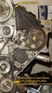

1 между клапанной крышкой и головкой на прокладке-шкив распредвала
2 топливный насос шкив-и с лева на выступе,но значение имеет только для впрыска,на клапана не влияет.
3 на масляном насосе игла,на шкиве коленвала с внутренней стороны,и или на шестерне что на коленвалу где грм одевается,и на масляном насосе на лобовине
схема есть в мануале.
И нет надобности,их наносить на старом ремне.
Если его обратно ставить.
Подтягивать голову надо везде,и на бензинке,и на дизеле.
Это если по мануалу(голову надо до 90 градусов нагреть,вроде бы :) ),можно конечно и как говорят,самому,прочувствовать.
Я один раз обжимаю,кто обжимал тот поймёт,короче со всей дури(хотя дурь у всех разная :D ),только болты, что бы не выдернуть :D
У дизелей есть особенность,на холодную,с пол тыка,на горячую,да,не сразу,пара оборотов,но не обязательно,это свойства салярки.
Ни на какой зуб,ни чего не надо перекидывать,надо точно по меткам ставить.
И после установки прокрутить вручную,что бы ни во что не упиралось,и метки встали как положено через оборот.
Впрыск регулируется поворотом насоса к двигателю и от него.

Не моё, где то нашёл. Мож пригодится.
file_01-1.jpg [ 178.33 КБ | Просмотров: 5132 ]

У меня была картинка где то,но я не нашёл,опять же,в книжке всё есит,издания автодор,даже по моему в электронном виде.
Кстати ещё один способ,это 1 и 4 цилиндры в ВМТ,кулаки на распредвалу на 4м цилиндре смотрят вниз.

Читал я статейку,клоун один написал,по поводу меток на ремне,и приработку зубьев ремня и шкива,очень улыбнуло,и огорчило.
Не буду писать по другим движкам.
На счёт упростить жизнь,не думаю,думаю как раз в этом случае,её можно усложнить.
Не вижу сложности,выставить ремень, что новый,что старый,по меткам,как положено.
Метки выставлены,не относительно зубьев ремня,а относительно положения,колен вала к распредвалу,и топливному насосу.Надеюсь понятно почему.
Могу согласится,что есть колхозные методы,если человек не знает как,и не может сделать нормально.
Когда я в первый раз столкнулся с этим 20 лет назад.
Так и было,народ ещё не знал,что,где ,и как.
По этому,по совету бывалых левшей,выставлял ремень,1-4 поршни ВМТ,а кулаки на 4м поршне смотрят вниз.
Что как раз и соответствовало в действительности меткам заводским.
Если снимать только голову,не снимая старого ремня,То тоже нет проблем.
Внизу на масляном насосе торчит игла,а на шкиву с внутреней стороны насечка,можно даже не глядя,на ощупь совместить,можно с зеркалом,или приятелем.И опять же,нет надобности наносить метки на ремень.Ты спросил,я ответил.
Так что не вижу смысла,выдумывать велосипед сегодня.
Сегодня можно купить книгу,по машине,где всё по русски написано,если нет,или жалко денег,можно в инете скачать.
По поводу обтяжки головки после небольшого пробега,тоже написано.
Попробую найти.

упавшая шпонка - это сигнал снять шкив,крышки и выставить ремень по картинке выше
