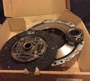

jeton-1 писал(а): Заказал. Ждем-с) оригинал заводской Валео Франц ,120 $ .
| Вложения: |
_New Genuine Clutch Kit for Toyota Carina.jpg [ 129.56 КБ | Просмотров: 8072 ]
