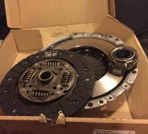

jeton-1 писал(а):
Заказал. Ждем-с)
оригинал заводской Валео Франц ,120 $ .
_New Genuine Clutch Kit for Toyota Carina.jpg [ 129.56 КБ | Просмотров: 8044 ]
