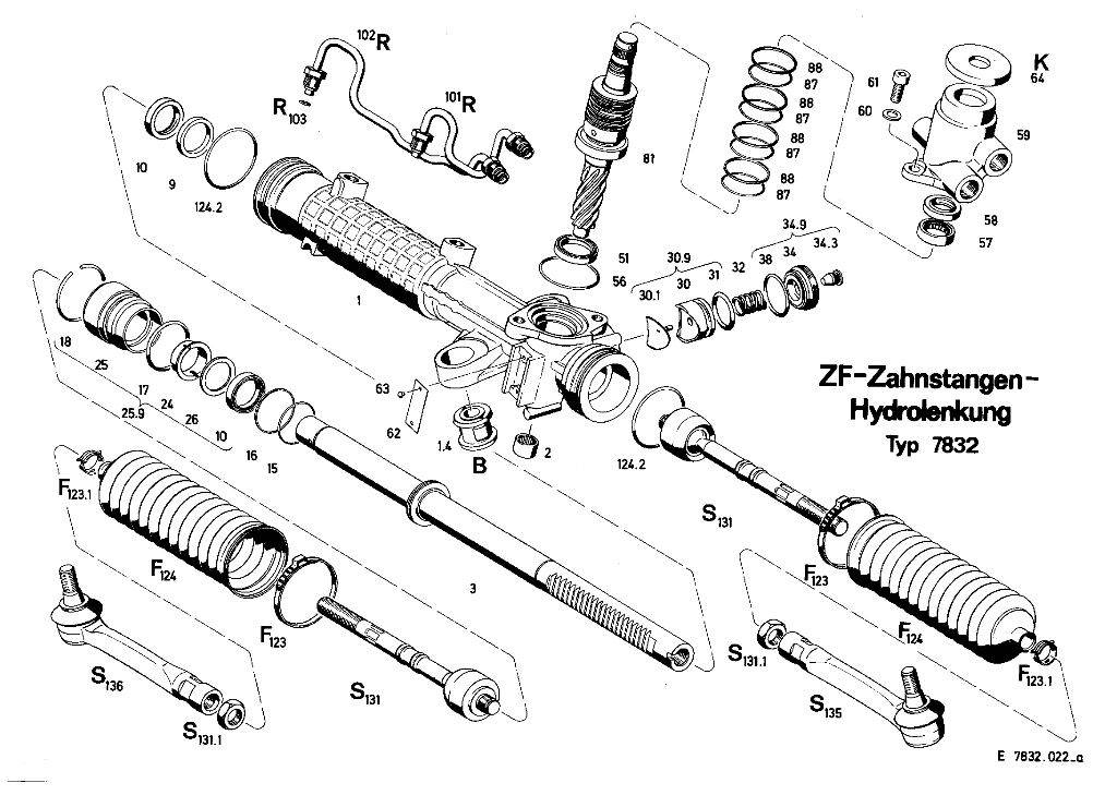

вот рейка ЗФ, наверное сальник червяка протекает, надо перебирать. Если есть грамотный токарь, то перебрать рейку можно за 1 день, ну 2 максимум. Но снимать тяжело.
1.JPG [ 144.73 КБ | Просмотров: 12546 ]

Двигатель: 3S-GTE 4WD
тачнуть вал и втулки под новую толщину вала, если потребуется.

old_Duglas
а просто резинки и сальники поменять не получится? :(

Павел Николаевич писал(а):
old_Duglas
У меня так получилось! :D :D :D только через 4 месяца опять все потекло, и пришлось делать все "По правильному".
