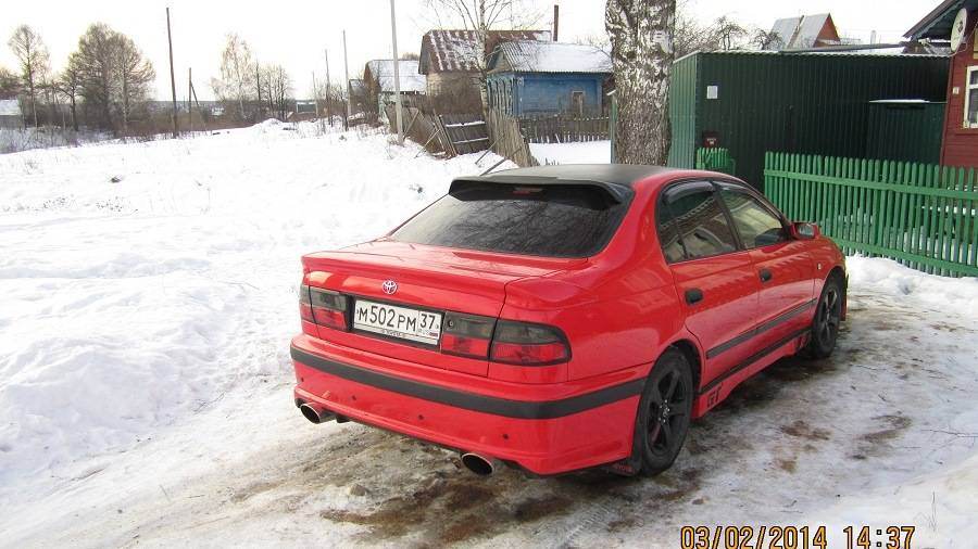

По совету Боданыч купил насадки Pro Sport
Характеристики:
- входное отверстие: Ø 58мм
- ширина/высота овала на выходе: 152x102мм
- длина: 254мм
Скоро будут установлены)
На пробеге 343500 был установлен комплект супертормозов от MerTV, тормоза и до этого были хорошие, ибо гти, но стали еще приятнее) Попутно была заменена тормозная жидкость в системе, а также в бачке сцепления на оригинальную Toyota DOT 5.1 08823-80004-EE
Из-за ******** дорог в нашем славном городе, ехал по луже, а там оказался "вход в метро", в общем бампер сломан(( Но, надеюсь, в ближайшем будущем машина будет выглядеть, как на фото, т .е. готовая к установке нового бампера))
Из приятных мелочей- были установлены волговские дудки (ГАЗ 222213721000). Звук отменный!

Сегодня были установлены ранее описанные насадки Pro Sport
1.jpg [ 195.86 КБ | Просмотров: 24107 ]
2.jpg [ 309.56 КБ | Просмотров: 24107 ]
3.jpg [ 245.94 КБ | Просмотров: 24107 ]

Нормально смотрятся! :co_ol: Как звучат?
Еще вопрос, ты где у нас столько ровного асфальта нашел?
 Заголовок сообщения: Re: Красная Carina E GTI 1993
СообщениеДобавлено: Ср май 13, 2015 9:58 pm
Сообщения: 388
Двигатель: 3S-GTE 4gen
На звук влияют незначительно, трубы и банки родные же, а это просто насадки. На проспекте, возле Холди (ТЦ Меридиан).
