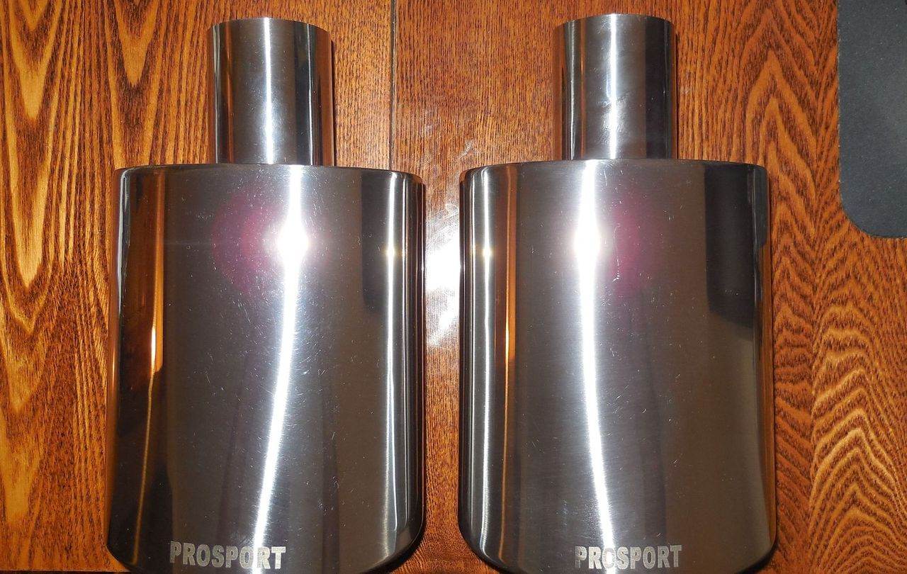

По совету Боданыч купил насадки Pro Sport
Характеристики:
- входное отверстие: Ø 58мм
- ширина/высота овала на выходе: 152x102мм
- длина: 254мм
Скоро будут установлены)

Сегодня были установлены ранее описанные насадки Pro Sport

Нормально смотрятся! :co_ol: Как звучат?

На звук влияют незначительно, трубы и банки родные же, а это просто насадки. На проспекте, возле Холди (ТЦ Меридиан).
