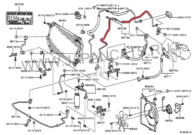

СообщениеДобавлено: Пт июн 05, 2015 3:26 pm
Сообщения: 2599
DRAVE
эта та что под толстой проходит?
они там две паралельно идут...
от салонного испарителя вдоль по левому борту у вниз?
Ты об ентой тонкой?
Toyota 88716-2D450 Трубка кондиционера
(цена Тебя не обрадует)
CImage.gif [ 55.72 КБ | Просмотров: 11622 ]
СообщениеДобавлено: Пт июн 05, 2015 3:37 pm
Зарегистрирован: Пн окт 19, 2009 3:27 pm
Сообщения: 151
Откуда: Рязань
Да, я тоже думаю что эта...
