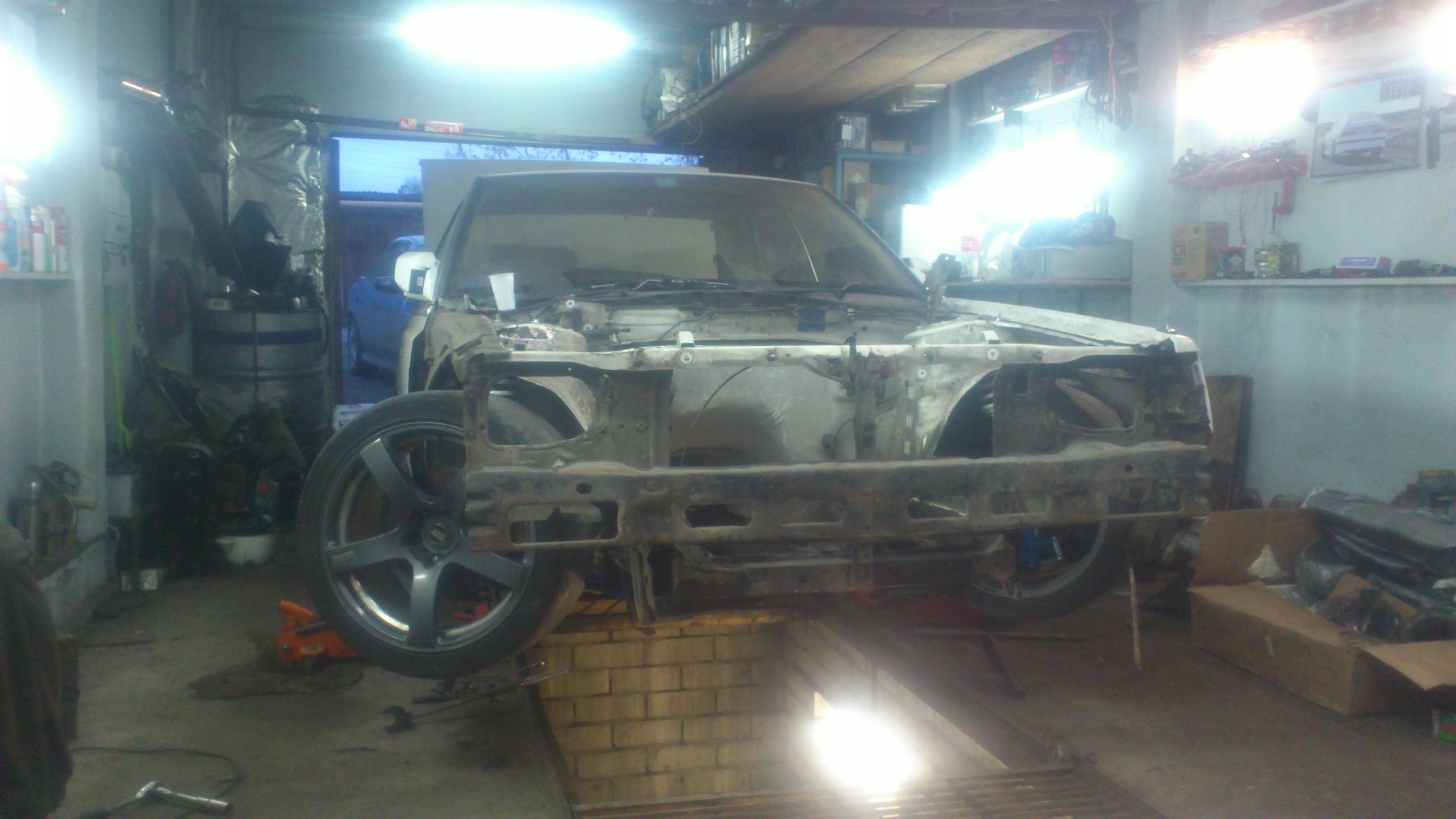

Пока сезон ремонта заниматься проектом некогда,так просто кузов раскидали :)
https://g-a.d-cd.net/b97b9d4s-960.jpg
