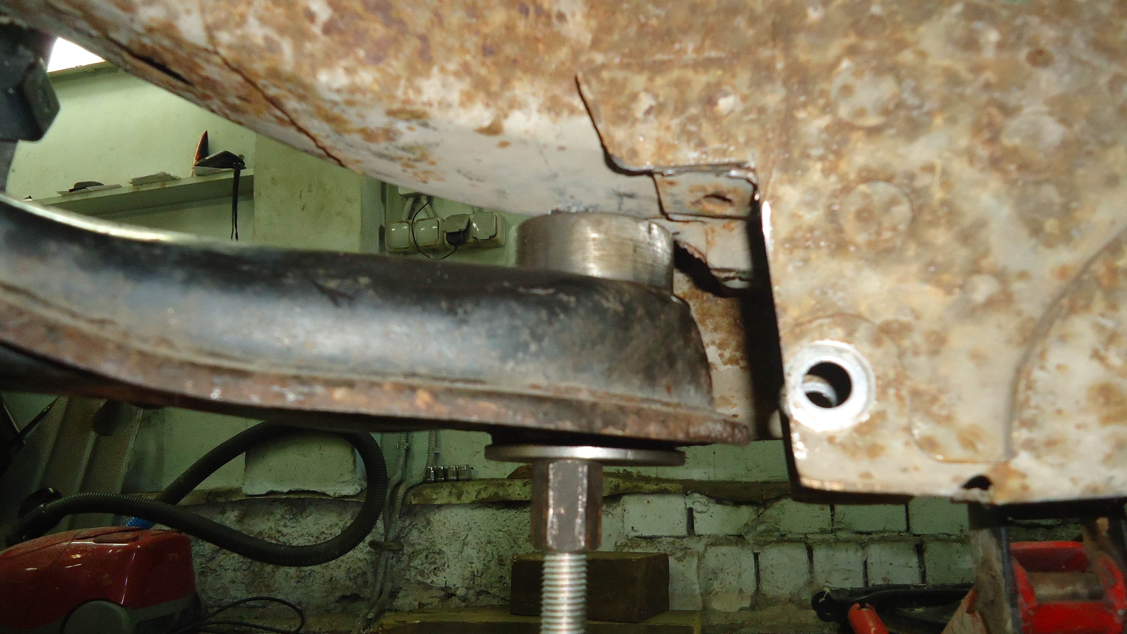

Девятый день корчевания: сделаны крепления подрамника,проварены,усиленны и подрамник установлен на место:
Переднее крепление подрамника:
Заднее крепление подрамника:
Итого получилось:
Следующий этап: нужно всего лишь сделать новые чашки под амортизаторы :)
Колесо уже на месте:

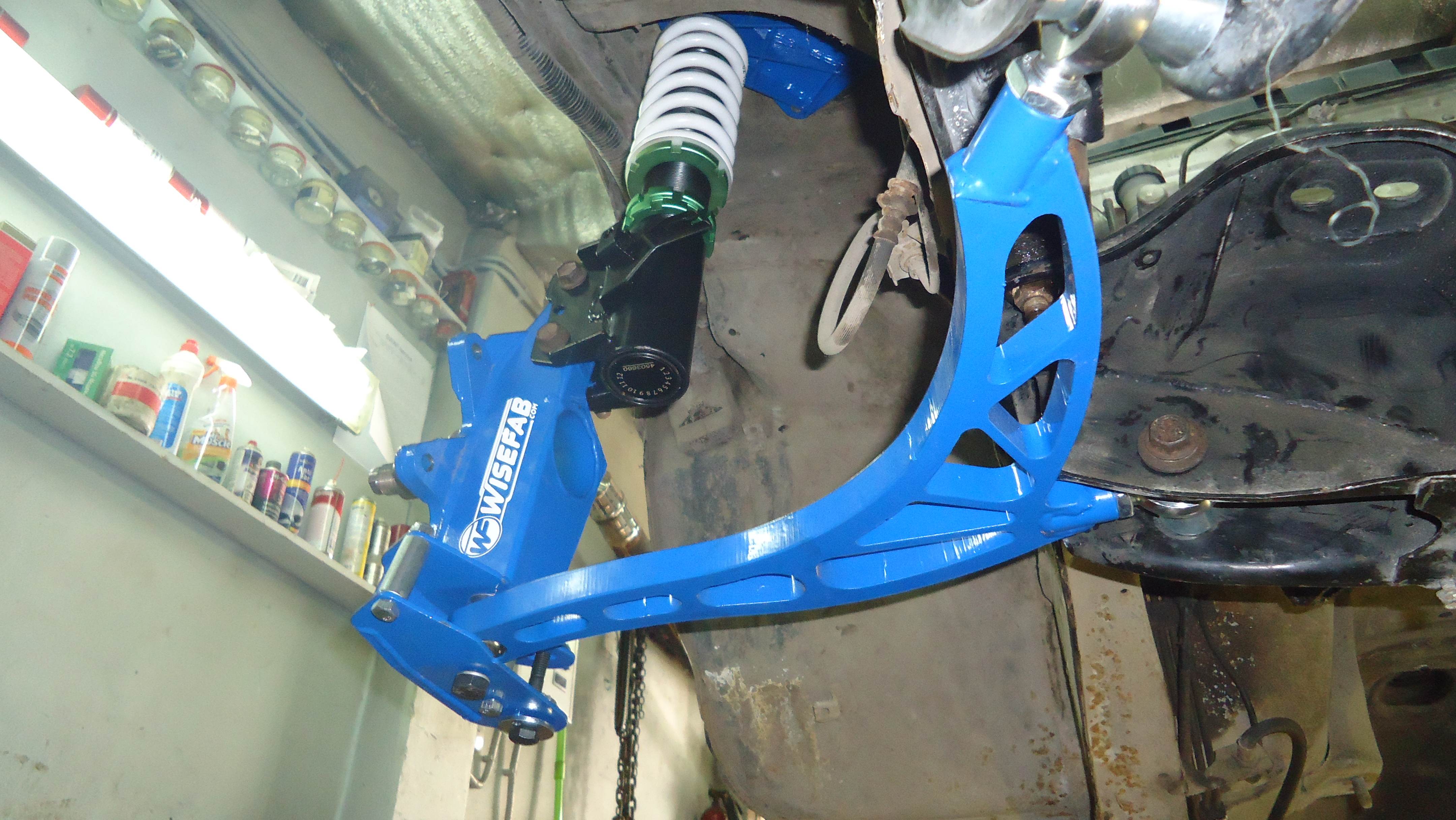

Далее: у нас никаким макаром не вставал задний стабилизатор от Сканлайна,который родной к этой подвеске. Он ставится впереди балки,а у нас нет там места,изгиб лонжеронов таков что стабилизатор упирался в них и мешал кардану. Что же делать... А стабилизатор нужен... И даже необходим более толстый чем стоковый...
А нафиг этот сток!
Мы же SWAP-service & MerTV,мы не ищем простых решений,мы не любим банальщины.
Приняли решение поставить ПЕРЕДНИЙ стабилизатор(родной,с Лауреля) назад. И искать ничего не нужно,и тюнь (толще на три миллиметра)
Но он никаким образом не подходил ни по каким параметрам,пришлось подгонять и изготавливать полностью новые крепления и полностью кастомные стойки стабилизатора. И придумать новые крепления стоек стаба к рычагу.И развернуть его и задом наперед и назад 8)
Втулка стабилизатора подогнана от Карины Е (Тойоты в Ниссане все больше и больше ;) )
Стойка кастом,регулируемая,взята из помойки(для примерок и эксперементов)
Рычаг просверлен,укреплен пластиной под стойку
Все в сборе выглядит так:
