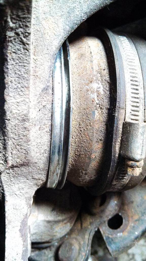

После замены ступичного подшипника между ступицой и шрусом образовался небольшой зазор. Ступичную гайку вроде нормально затянул. Из-за чего такое может быть?
IMG_20150412_155516_025v2.jpg [ 292.02 КБ | Просмотров: 10214 ]
