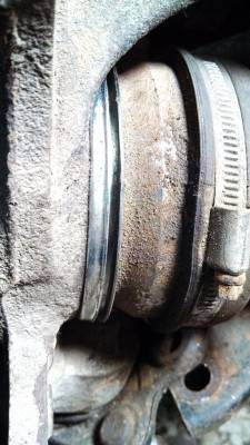

После замены ступичного подшипника между ступицой и шрусом образовался небольшой зазор. Ступичную гайку вроде нормально затянул. Из-за чего такое может быть?

Мужики бяда!! помогите советом! поменял передние ступичные подшипники(koyo) недели 2 назад! На прошлой неделе появился металлический треск с правой стороны похожий на стрекотание как будто где то камушек заскочил и "дзеленчит", думал пройдёт, но тут появился гул, сначала на большой скорости и не сильный! Сегодня разобрал правую сторону, а точнее открутил кулак от рычага и тяги и вынул привод дабы покрутить ступицу в холостую... сразу заметил что ступица люфтит  как так?? Японаподшипник развалился за неделю??Заглянул вовнутрь - с виду всё нормально, смазка есть мусора вроде нет! Покрутил ступицу, крутится туговато и с писком! походу сальник сильно обжимает ступицу( Это нормально?) если резко покрутить то слышен гул! на сколько я знаю ступица должна крутиться легко и не принуждённо?! и чувствуется какое-то лёгкое прикусывание(хруст). Помогите советом! сегодня или завтра поеду в сервис разбираться и они там полубому будут отнекиваться! что мне делать! менял не я но в моём присутствие! Ах да, забыл написать, собрал всё на место ничего не изменилось, выехал на трассу, проехал 100 км и окренел от гула и вибрации! Гул усилился в разы, теперь уже начиная от 30 км/ч..

Как вариант-подшипник паленый.У другана такое было-новый подш проходил всего-ничего.Не гудел,но люфтил по -конски.И сервисмен может быть не при чем.

А почему с левым всё в порядке?А точно в подшипнике дело?Суппорт в порядке? Добавлено спустя 12 минут 41 секунду:Тоб161 писал(а): новый подшипник за 2500 который через неделю по п***е идёт Скорее всего запороли тебе подшипник при установке.Вот ,кстати,фотоотчёт о замене ступичного http://avensis.org.ru/forum/viewtopic.php?f=2&t=4083

Вчера вскрыли подшипник, обнаружили полный износ первого ряда подшипника! (который ближе к колес) мастер признал вину, и сегодня будет ставить новый! Думаем что что-то попало при впресовывание ступицы! Потому как второй ряд обсалютно идеален!

raven писал(а): может быть что перетянули подшипник? Его не перетянуть, может щиток тормозного диска подмяли, и он об диск трет, проверь.
