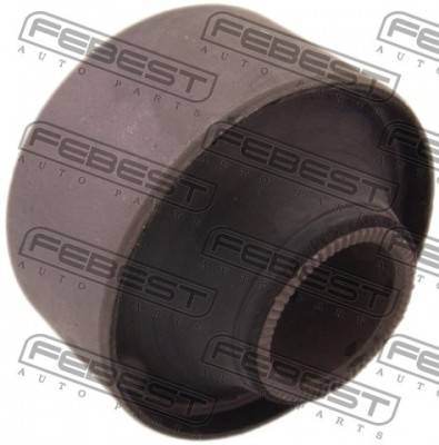

Блин))))ничерта не понимаю до сих пор!может мне кто нибудь четко сказать,именно за ТОЧКА ОПОРЫ!,щас хочу заказать эти 2 - 106709(2шт.,это как я понимаю сайлент переднего рычага-задний),и 106133(2шт.,а это получается сайлет переднего рычага-передний)?,если они не подойдут,то под какими номерами заказывать именно ТОЧКА ОПОРЫ(или любой фирмы но обязательно ПОЛЕУРЕТАНОВЫЕ "типа X5 resource,Полеуретан и т.п."?)заранее всем спасибо и извиняюсь что мусолим эту тему,просто либо я тупой либо она реально непонятная)))) :?
И кстати,вот 2 фотографии первая ТОЧКА ОПОРЫ(106709)вторая FEBEST(TAB258),на первый взгляд отличаются...?так?или меня реально глючит?
