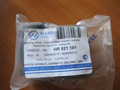

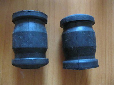

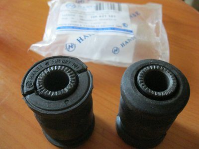

Сегодня перебирали мою ходовочку. В том числе и сайленты в рычагах передних.
Отлично подошел такой же как и в фотоотчете у Дяди - Hanse HR 821 101. Рычаг типа "А", карина января 1995 года
Главное как я понимаю проверить этот сайлент на его неподдельность - я смотрел на картинках с оригинального сайта, вроде не подделка (хотя год назад пришли поддельные - я это потом уже увидел. хорошо что не поставил их тогда)
http://www.silentblock.ru/
Комментарий к файлу: Мой сайлентблок

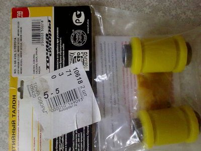

У меня рычаг типа B, задний сайлентблок ставил Masuma RU-154, сплошной, а передний сначала померил не снимая рычага, получилось 33 мм, то есть тонкий.
Заказал полиуретановые от Точки опоры № 1-06-420. Вот такие:

Рычаг типа "А",
ig1832 писал(а):
У меня рычаг типа B. сайлентблок ... передний... 33 мм, то есть тонкий.
Народ, вы чего? Тип переднего сайлента никоим образом не зависит от типа рычага. На типы А и В рычаги делят по ЗАДНЕМУ сайленту, о чём и схемка соответствующая на Экзисте есть, а передний может быть любым и там и там. Вот здесь (и далее) битва на эту тему: viewtopic.php?p=77507#p77507

Я знаю что тип рычага влияет только на высоту заднего сайлентблока, просто прежде чем заказывать передний, я сначала померил его не снимая рычага...
