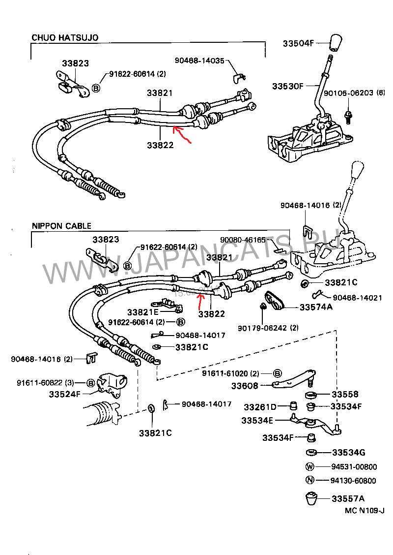

У меня проблема с рубашкой тросика, который влево\право двигается на ручке, первый год владения влага в него попадала и замерзало, так что сдвинуть было сложно влево\вправо. Хотя в последние 2 зимы вообще не наблюдалось подобной проблемы... возможно автоодеяло спасает.
Я даже купил тросики, но так и не разобрался как их снимать в салоне, там какое-то крепление непонятное. Так и оставил.

СообщениеДобавлено: Пт дек 19, 2014 2:09 pm
Всё просто там,до безумия...Снимай тоннель с консолью,а там всё увидишь..

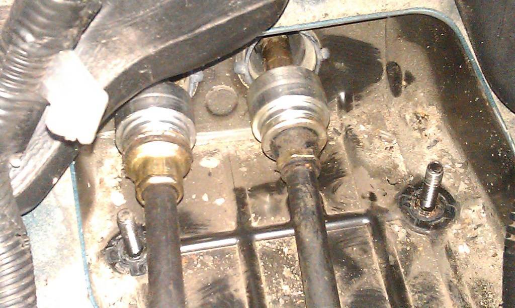

СообщениеДобавлено: Сб дек 20, 2014 8:02 am
Сообщения: 626
Откуда: Барнаул
Машина: Carina E LiftBack
Двигатель: 7A-FE МКПП
Ну как сказать легко.. я останавливаюсь на этом месте, дальше что делать вообще не понятно. Учитывая тоннель по которому идут тросики они должны быть разборными, иначе целиком они не пролезут. А как их разобрать я не могу понять.

Сообщения: 3525
С улицы пластину откручивать. 33823 которая.
