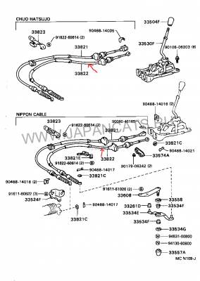

 Заголовок сообщения: Re: туго втыкаются 1, 2, 3.
СообщениеДобавлено: Пт дек 19, 2014 2:09 pm
Сообщения: 6752
AkiriS писал(а):
Я даже купил тросики, но так и не разобрался как их снимать в салоне
Всё просто там,до безумия...Снимай тоннель с консолью,а там всё увидишь..

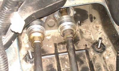

СообщениеДобавлено: Сб дек 20, 2014 8:02 am
Сообщения: 639
Откуда: Барнаул
Машина: Carina E LiftBack
Двигатель: 7A-FE МКПП
Ну как сказать легко.. я останавливаюсь на этом месте, дальше что делать вообще не понятно. Учитывая тоннель по которому идут тросики они должны быть разборными, иначе целиком они не пролезут. А как их разобрать я не могу понять.
СообщениеДобавлено: Ср апр 22, 2015 11:27 pm
Сообщения: 3546
С улицы пластину откручивать. 33823 которая.
