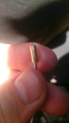

Из серии «И зачем я туда полез». Ну не работал и не работал. Извёл 2 троса, 2 ленты фиксаторов и 2 выходных. Результат нулевой! Эти фиксаторы или не держат или лопаются. Брал последние в магазине. Что ещё придумать… мыслей нет, инструментом обладаю только ключами, отвёртками и пасатижами((( Тросы нашёл из нержавейки и это единственное положительное событие.
В центре вместо соплей-фиксаторов делал узел. Минус один: не угадал с положением-выкидывай

Енот-компот писал(а):
Эти фиксаторы или не держат или лопаются. .
фиксаторы-г........, нужен кусок см 10 медной тормозной трубки
тросы из нержавейки у нас продаются обычно для подвеса лампочек и датчиков пожарных (растяжки_) -тоже г.....,обычный велосипедный крепче .
-еще понадобится паяльник и рулетка
--у меня на первый блин комом ушло 3 часа ,а второй блин вышел оччч удачно ,минут 40 и подьемник работает уже год без всякого геморра . У тебя 1 трос на верх-низ или 2 вер-низ отдельно ? ?
если нужно надежно и оччч надолго --пиши ,расскажу как сделать .

1-трос лучше делать унитарным,т.е как у англичанок -один на подьем и опускание ,геморра меньше и надежнее . Толщина 1.2-1.4 .Толстый трос не будет работать долго .
2-вместо всяких зажимчиков на винтиках берем медную трубку на 4мм (от тормозной магистрали .) Примерить,что бы трубка плотно входила в посадочные места фиксаторов.
3-важно не потерять и не выкинуть старый трос для размеров точных .
4-Отмеряем трос по шаблону(старому оем) +6....10см лишнего .Находим приблизительно середину(обычно трос на "подьем немного длиннее .я думаю-растянулся,а не заводской размер)
5-отрезаем кусочек трубки строго по размеру ниши фиксатора В БАРАБАНЕ намотки -минус 0,5мм .Делаем запил с двух торцов круглым надфилем на Радиус троса (схемку скину ниже) .Запилы делаем не напротив ,сдвигаем на пару мм
Продеваем трос внутрь трубки ,заворачиваем его обратно и еще раз продеваем через трубку ,уложив трос в "запилы" надфилем .Получится мертвый замок .Зажать и обпаять это .
постараюсь сделать рисунки,кто ни разу не делал ,но позже,надо идти .

Товарищи, спасибо за советы, я справился!
Главная проблема была в фиксаторах, нашёл такие, которые не рассыпаются. Для надежности на концах троса фиксаторы не пилил, а заводил в канавку в катушке. В центре сделал узел, узел утопил в канавку поводка сьеклоподъемника, теперь в этом месте ничего никуда не выскочит!
В Москве всё что нужно(тросики, клемники, инструмент) есть на Новой Риге гипер Твой Дом 2 этаж.
