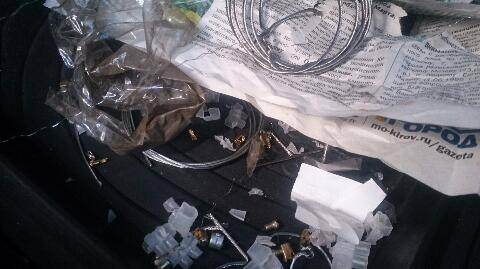

Из серии «И зачем я туда полез». Ну не работал и не работал. Извёл 2 троса, 2 ленты фиксаторов и 2 выходных. Результат нулевой! Эти фиксаторы или не держат или лопаются. Брал последние в магазине. Что ещё придумать… мыслей нет, инструментом обладаю только ключами, отвёртками и пасатижами((( Тросы нашёл из нержавейки и это единственное положительное событие.
В центре вместо соплей-фиксаторов делал узел. Минус один: не угадал с положением-выкидывай

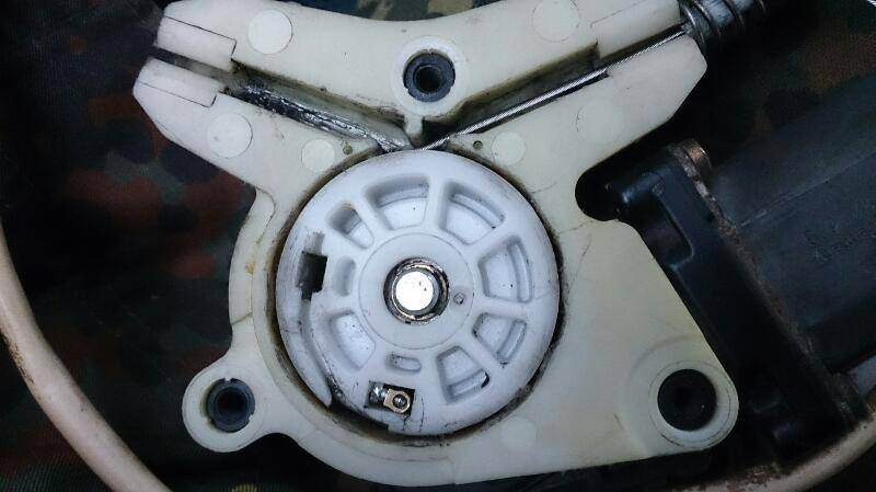

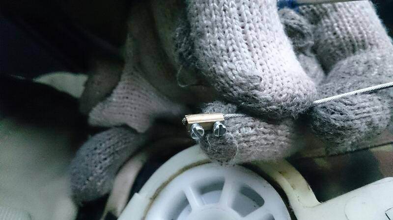

Товарищи, спасибо за советы, я справился!
Главная проблема была в фиксаторах, нашёл такие, которые не рассыпаются. Для надежности на концах троса фиксаторы не пилил, а заводил в канавку в катушке. В центре сделал узел, узел утопил в канавку поводка сьеклоподъемника, теперь в этом месте ничего никуда не выскочит!
В Москве всё что нужно(тросики, клемники, инструмент) есть на Новой Риге гипер Твой Дом 2 этаж.
