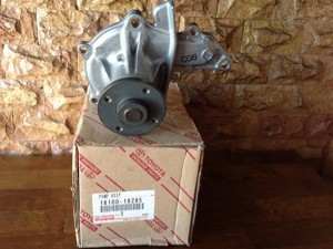

На оригинальной помпе лежащей в Тойотовский коробчонке- надпись Aisin отлита на корпусе.... :(

Mangalor, спасибо за информацию. Одно расстройство по факту.
Помпу хотел поменять "до кучи", видимо теперь оставлю свою, эту в запас...
И продавцу ничего не предъявишь. Аисин? Аисин!

Это оригинал, внутри лежит настоящий японский айсин, отличительная черта слово айсин отлито на корпусе(не наклейка)

это не подделка, это айсин, только он сделан не в Японии, а в третей стране.
Хочешь японский Айсин, бери оригинал!

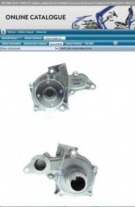

http://ows-cdn.tecdoc.net/aisin-europe/home.jsp
Нашёл в онлайн каталоге Aisin фото WPT-108. Тоже ни клейма, ни зачистки. Только наклейка и 4 знака чёрной краской. С обратной стороны 4AK.
Может действительно, не левак.
