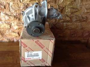

На оригинальной помпе лежащей в Тойотовский коробчонке- надпись Aisin отлита на корпусе.... :(

Это оригинал, внутри лежит настоящий японский айсин, отличительная черта слово айсин отлито на корпусе(не наклейка)

это касается китайского айсин, у которого на корпусе просто наклейка наклеена
Три года назад в этой теме уже обсуждалось китайское изделие и его отличия от оригинала, надо читать отзывы и доверять мнению форумчан.... :)

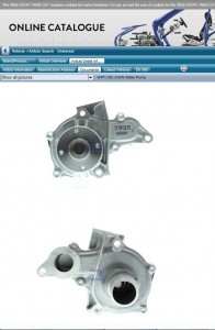

http://ows-cdn.tecdoc.net/aisin-europe/home.jsp
Нашёл в онлайн каталоге Aisin фото WPT-108. Тоже ни клейма, ни зачистки. Только наклейка и 4 знака чёрной краской. С обратной стороны 4AK.
Может действительно, не левак.
