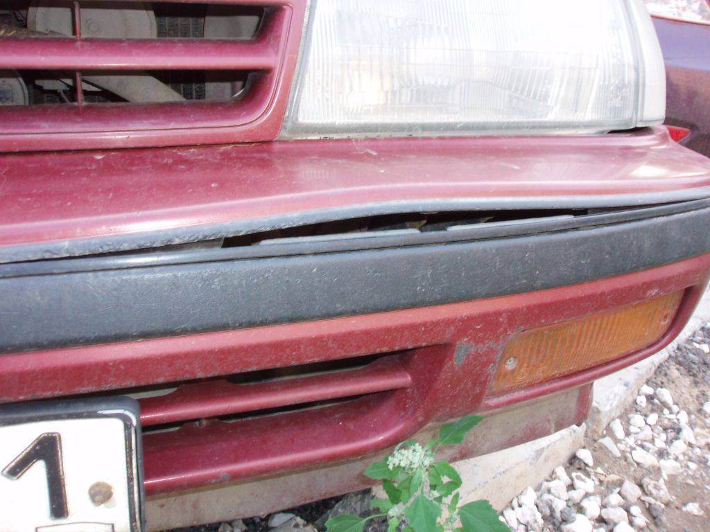

Здравствуйте!
Подскажите пожалуйста как можно отремонтировать бампер, проблема на фото. Понимаю, что машинка немного не по теме, но все же, вроде прародительница Carina E.
Вроде и ничего страшного, на скорость не влияет. Но эта "милая ухмылка" моей машинки немного меня напрягает.
Думаю может его каким-то образом сшить можно, или заклеить?
Может где-то обсуждалось?
Спасибо.
P8070965.JPG [ 246.54 КБ | Просмотров: 12651 ]
P8070966.JPG [ 243.08 КБ | Просмотров: 12651 ]

А кто знает из какого пластика бампер Toyota Carina-Е? Не нашел на нем ни каких букв кроме номера самой детали. Какие прутки присадочного пластика подбирать >PUR<, <ABS>, >PP/EPDM<...?
 Заголовок сообщения: Re: Ремонт бампера! Прошу помощи.
СообщениеДобавлено: Пт сен 27, 2013 2:25 pm
Сообщения: 483
Двигатель: 7A FE Lb, мкпп
На худой конец можно купить "комплект для ремонта бампера" - в коробочке два компонента (эпоксидный клей) и кусок стеклоткани для армирования. Но ждать долго пока засохнет. Не помню сколько, толи пару часов, толи сутки...
Можно и состав 3М 55045 и застывает через 5-7 минут, и под любой пластик,но вопрос в пайке, а не в клее...

Ремкомплект для бамперов,который со смолой и стекло тканью на этом пластике не держится,проверенно не раз,сразу конечно не отпадает,но со временем отстает от пластика всей заплаткой.

Чёт не пойму,бампер разборный или так чётко треснул по шву?

По шву треснул гаденыш. Так и езжу до сих пор, на скорость не влияет! Но чет напрягает все больше и больше.
Возьми ненужную сетку от автомобильной колонки, вот с такой ячейкой:
Сетка.jpg [ 70.06 КБ | Просмотров: 11495 ]
Ножницы по металлу, паяльник ватт на 60-80, сними бампер, отмой хорошенько,
снаружи стяни его любыми возможными средствами, проволока с брусками,
скотч (хороший), струбцина, в общем чем получится, главное чтоб к внутренней
стороне трещины доступ остался, нарезай сетку не большими кусочками, примерно
1Х3 см., выгибай по форме внутри, и впаивай паяльником, примерно вот так:
Безымянный.jpg [ 22.02 КБ | Просмотров: 11495 ]
коряво нарисовал, но думаю смысл понятен, только аккуратно :!: :!: :!: ,
чтоб пластик снаружи не повело, можно на невидимой части потренироваться,
накладываешь пластинку из сетки на трещину, рабочей поверхностью жала
паяльника, прогреваешь один край, с умеренным нажимом, пока пластик не
полезет через ячейки, потом второй край так же, потом середину, то что
вылезло сквозь ячейки, разглаживаешь, даешь остыть, потом с другого края
трещины так же, и постепенно идешь к середине, только контролируй снаружи,
чтоб щель была минимальной, или совсем не было, возможно (если захочешь),
придется подшпаклевать, и покрасить, если совсем идеально надо, но можно
постараться сделать так, что будет совсем не заметно, про "ремкомплекты"
для ремонта бампера (эпоксидка и стеклоткань) забудь, отваливаются они,
видел не раз у знакомого автомастера, как это выглядит внутри, не прилипает
эпоксидка к такому пластику, так как хотелось бы, а сетка эта достаточно
жесткая, и держится очень хорошо, за счет того, что пластик через ячейки
пролазит, я так уже кучу пластиковых деталей спаял, не только для машины,
ни чего не отпало :co_ol:
