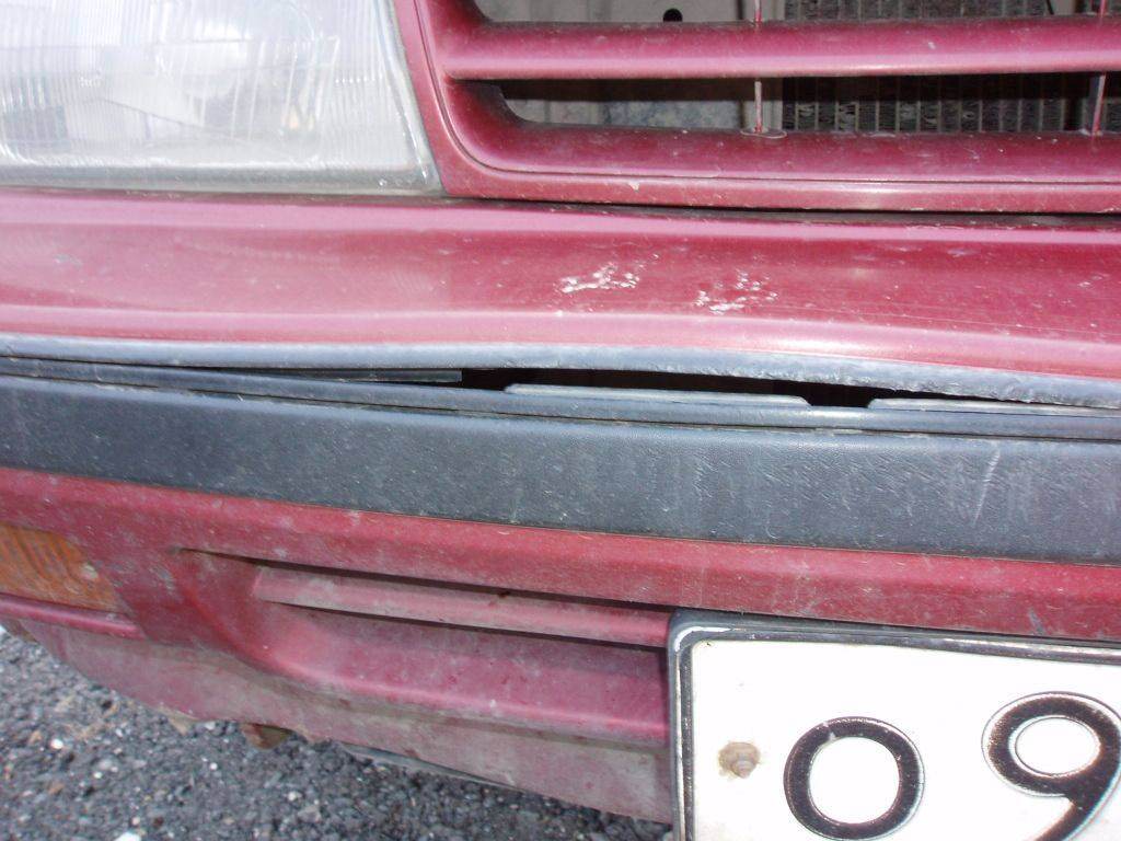

Здравствуйте!
Подскажите пожалуйста как можно отремонтировать бампер, проблема на фото. Понимаю, что машинка немного не по теме, но все же, вроде прародительница Carina E.
Вроде и ничего страшного, на скорость не влияет. Но эта "милая ухмылка" моей машинки немного меня напрягает.
Думаю может его каким-то образом сшить можно, или заклеить?
Может где-то обсуждалось?
Спасибо.

Чёт не пойму,бампер разборный или так чётко треснул по шву?

По шву треснул гаденыш. Так и езжу до сих пор, на скорость не влияет! Но чет напрягает все больше и больше.

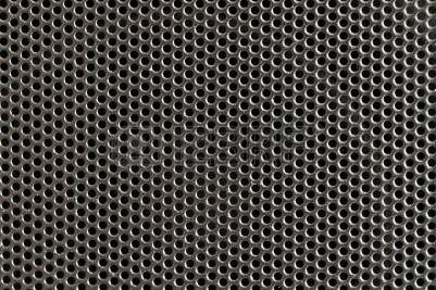

Возьми ненужную сетку от автомобильной колонки, вот с такой ячейкой:
Сетка.jpg [ 70.06 КБ | Просмотров: 11534 ]

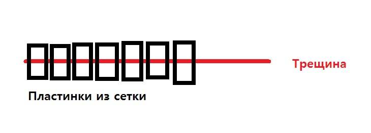

Ножницы по металлу, паяльник ватт на 60-80, сними бампер, отмой хорошенько,
снаружи стяни его любыми возможными средствами, проволока с брусками,
скотч (хороший), струбцина, в общем чем получится, главное чтоб к внутренней
стороне трещины доступ остался, нарезай сетку не большими кусочками, примерно
1Х3 см., выгибай по форме внутри, и впаивай паяльником, примерно вот так:
Безымянный.jpg [ 22.02 КБ | Просмотров: 11534 ]
коряво нарисовал, но думаю смысл понятен, только аккуратно :!: :!: :!: ,
чтоб пластик снаружи не повело, можно на невидимой части потренироваться,
накладываешь пластинку из сетки на трещину, рабочей поверхностью жала
паяльника, прогреваешь один край, с умеренным нажимом, пока пластик не
полезет через ячейки, потом второй край так же, потом середину, то что
вылезло сквозь ячейки, разглаживаешь, даешь остыть, потом с другого края
трещины так же, и постепенно идешь к середине, только контролируй снаружи,
чтоб щель была минимальной, или совсем не было, возможно (если захочешь),
придется подшпаклевать, и покрасить, если совсем идеально надо, но можно
постараться сделать так, что будет совсем не заметно, про "ремкомплекты"
для ремонта бампера (эпоксидка и стеклоткань) забудь, отваливаются они,
видел не раз у знакомого автомастера, как это выглядит внутри, не прилипает
эпоксидка к такому пластику, так как хотелось бы, а сетка эта достаточно
жесткая, и держится очень хорошо, за счет того, что пластик через ячейки
пролазит, я так уже кучу пластиковых деталей спаял, не только для машины,
ни чего не отпало :co_ol:
