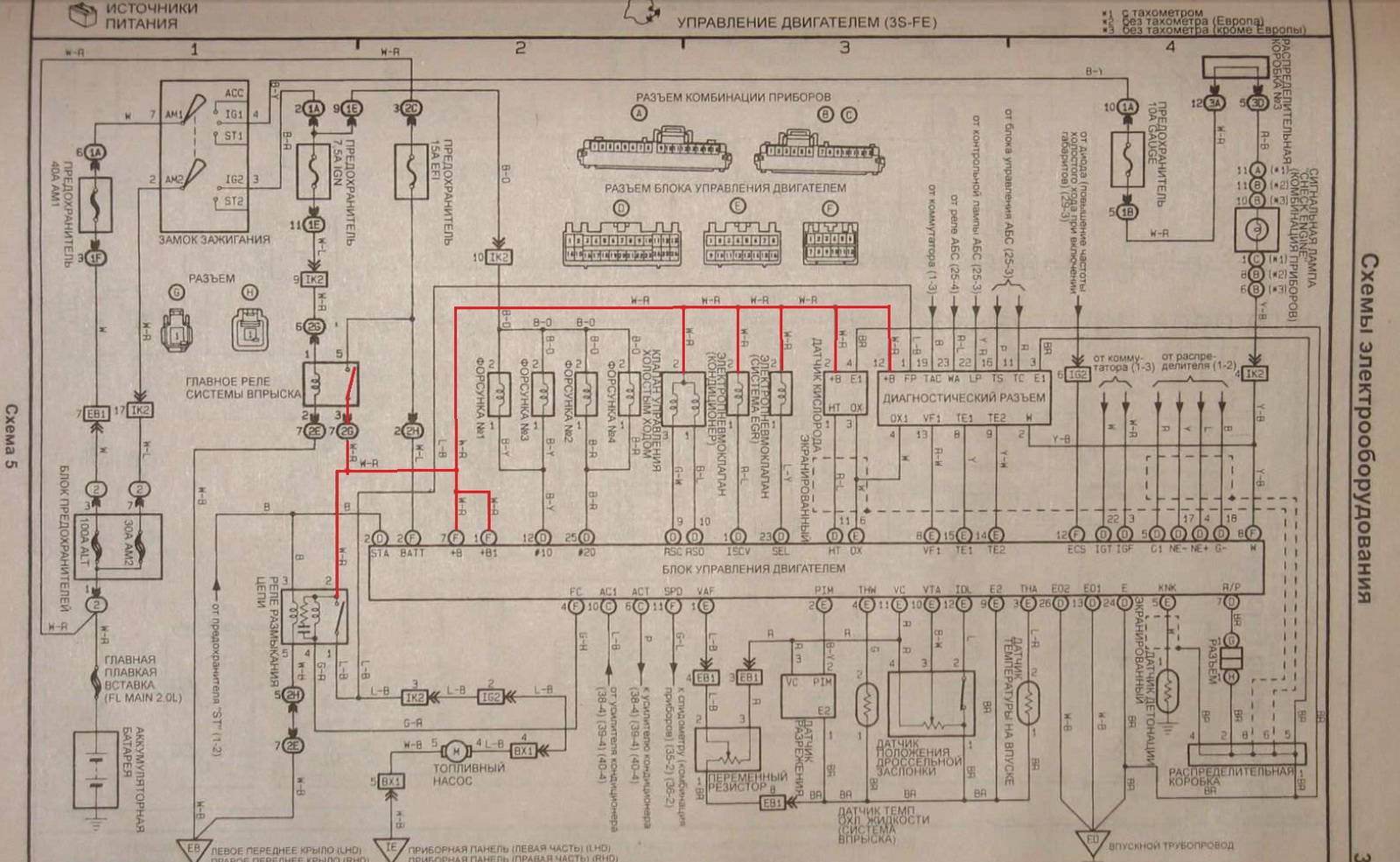

подскажите-помогите советом
калдина 190 кузов . 94г.в.
двиг 3s-fe
при прокрутки старетером сгорает пред EFI 15а(под капотом)
отключил фишку топливного насоса,генератор,кислор датчик, дроссель хол ход.
вынимал реле стартера.
итог при все вышеперечисленном обесточенным сгорает пред все равно.
снял пред ам2
и теперь пред EFI не сгорает,все подключил на места, но стартер не крутит без преда АМ2(30А).
скажите где копать.
СообщениеДобавлено: Вс мар 15, 2015 4:56 pm
Сообщения: 911
Двигатель: 2.0 GLI 3SFE
за что отвечает предохранитель EF1 узнай cначала.возможен коротышь
СообщениеДобавлено: Вс мар 15, 2015 6:37 pm
Зарегистрирован: Пн май 19, 2014 8:45 am
Сообщения: 83
Откуда: Пермский край, Краснокамск
timka1818
мое мнение: (при условии что схема карина/калдина для 3SfE не имеют больших отличий) короткое замыкание в цепи после главного реле впрыска.
возможно и само главное реле системы впрыска. Точнее его силовые контакты.
Комментарий к файлу: взято из мануала на каринуЕ
3SFE.jpg [ 481.48 КБ | Просмотров: 7263 ]
СообщениеДобавлено: Вс мар 15, 2015 9:38 pm
Зарегистрирован: Вс мар 15, 2015 3:03 pm
Сообщения: 9
Откуда: Уфа
Машина: калдина
попробывал заменить замок-заменил контактную группу-результат тот же.
штекеры с форсунок тоже снял.
остаются причины-проводка до бензонасоса,проводка до трамблера,проводка до форсунок,проводка на(до) стартер...
а где оно находится?
под капотом есть энгейдж эфи-это оно?
пишут в инете при снятие преда АМ2-стартер все равно должен крутить. но как?если АМ2-это и есть замок зажигания.
Efi перегорает-чек пропадает.
диагностикой врядли что сделаю.
разбирал монтажный блок под капотом-оплавленный штекер под монтажным блоком на предохранитель MAIN(50А).-(говорят у них это у всех проблема,контакт плохой).
в моей части у МЕНЯ КОРОТЫШ,незнаю где искать.
скажу сразу-машину взял не на ходу,был удар с правой стороны-крыло снесло,удар в колесо,рычаг погнуло и выдрало одно ухо с подрамника,привод слетел(с внутренней гранаты), да и все. провода смотрел внешне целые,даже оболочку не зацепило.
СообщениеДобавлено: Вс мар 15, 2015 9:49 pm
Сообщения: 4383
timka1818
Место жительства в профиле укажи.
СообщениеДобавлено: Вс мар 15, 2015 9:52 pm
Сообщения: 9
Откуда: Уфа
Машина: калдина
уфа
СообщениеДобавлено: Вс мар 15, 2015 10:03 pm
Сообщения: 4383
Смотри реле размыкания цепи, стоит под бардачком в районе компа.
СообщениеДобавлено: Вс мар 15, 2015 10:11 pm
Сообщения: 9
Откуда: Уфа
Машина: калдина
а можно по точнее где именно там или фото?
СообщениеДобавлено: Вс мар 15, 2015 11:57 pm
Сообщения: 3522
Дык провода есть и слева. Их там не меньше. если не больше. Аккума слева, короб с предохранителями там же, провода заходят оттуда же. Снимай бардачок, да изучай, мож там чего найдеш. А, забыл, если сига на машине есть, может ее ахрененно "качественно" привязали (точнее, заизолировали) и вся твоя проблема лежит недалеко от замка зажигания.
Первый раз слышу. Знаю как минимум 15 машин такого типа и ничего подобного.
СообщениеДобавлено: Пн мар 16, 2015 8:01 pm
Сообщения: 9
Откуда: Уфа
Машина: калдина
нашел РЕЛЕ РАЗМЫКАНИЯ ЦЕПИ(ИЛИ РЕЛЕ ТОПЛИВНОГО НАСОСА) (снял реле) и теперь пред не выбивает ПРЕД
осталось одно найти такое же реле и заменить.
если все норм,то реле не рабочее.
если все тоже самое, то проводка к бензонасосу.
ТАК?
:s_o_s:
circuit opening relay... Реле безопасности бензонасоса. Необходимо для предотвращения неконтролируемой работы бензонасоса (например в случае аварийного останова двигателя). Если двигатель не вращается (коленвал не прокручивается) ЭБУ блокирует бензонасос.
http://www.land-cruiser.ru/index.php?showtopic=160543
http://img19.imageshack.us/img19/1721/b0tq.jpg
РАСПОЛОЖЕН-снимаем бардачок,под эбу находится белая коробочка на одном болту(гайке на 10), откручиваем, вытаскиваем 3 штекера, и 4-й штекер вместе с реле. вот оно и есть.
СообщениеДобавлено: Пн мар 16, 2015 8:22 pm
Сообщения: 3522
Теперь, лезем под заднее сидение, находим, где с левой стороны жгут проводов в бензобак идет (под ковром овальная крышка на 4 болтах), отключаем его там, ставим реле на место и пробуем включить зажигание еще раз.
