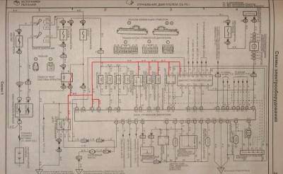

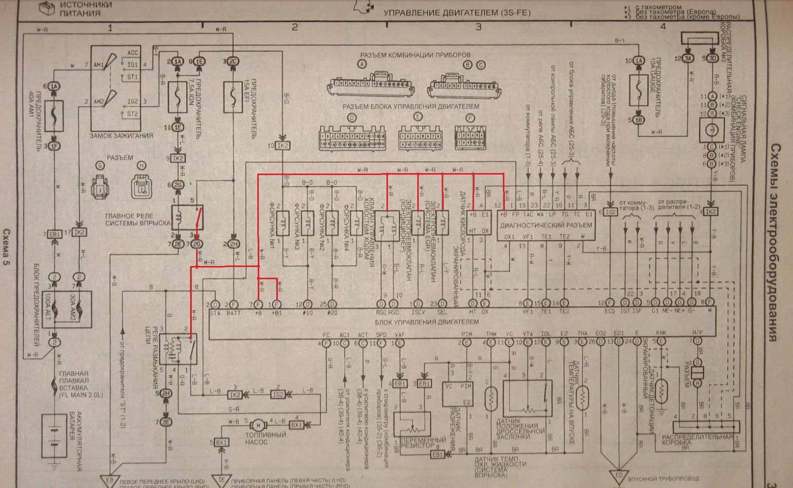

timka1818
мое мнение: (при условии что схема карина/калдина для 3SfE не имеют больших отличий) короткое замыкание в цепи после главного реле впрыска.
возможно и само главное реле системы впрыска. Точнее его силовые контакты.
Комментарий к файлу: взято из мануала на каринуЕ

СообщениеДобавлено: Вс мар 15, 2015 9:38 pm
Зарегистрирован: Вс мар 15, 2015 3:03 pm
Сообщения: 9
Откуда: Уфа
Машина: калдина
попробывал заменить замок-заменил контактную группу-результат тот же.
штекеры с форсунок тоже снял.
остаются причины-проводка до бензонасоса,проводка до трамблера,проводка до форсунок,проводка на(до) стартер...
а где оно находится?
под капотом есть энгейдж эфи-это оно?
пишут в инете при снятие преда АМ2-стартер все равно должен крутить. но как?если АМ2-это и есть замок зажигания.
Efi перегорает-чек пропадает.
диагностикой врядли что сделаю.
разбирал монтажный блок под капотом-оплавленный штекер под монтажным блоком на предохранитель MAIN(50А).-(говорят у них это у всех проблема,контакт плохой).
в моей части у МЕНЯ КОРОТЫШ,незнаю где искать.
скажу сразу-машину взял не на ходу,был удар с правой стороны-крыло снесло,удар в колесо,рычаг погнуло и выдрало одно ухо с подрамника,привод слетел(с внутренней гранаты), да и все. провода смотрел внешне целые,даже оболочку не зацепило.

Смотри реле размыкания цепи, стоит под бардачком в районе компа.

нашел РЕЛЕ РАЗМЫКАНИЯ ЦЕПИ(ИЛИ РЕЛЕ ТОПЛИВНОГО НАСОСА) (снял реле) и теперь пред не выбивает ПРЕД
осталось одно найти такое же реле и заменить.
если все норм,то реле не рабочее.
если все тоже самое, то проводка к бензонасосу.
ТАК?
:s_o_s:
circuit opening relay... Реле безопасности бензонасоса. Необходимо для предотвращения неконтролируемой работы бензонасоса (например в случае аварийного останова двигателя). Если двигатель не вращается (коленвал не прокручивается) ЭБУ блокирует бензонасос.
http://www.land-cruiser.ru/index.php?showtopic=160543
http://img19.imageshack.us/img19/1721/b0tq.jpg
РАСПОЛОЖЕН-снимаем бардачок,под эбу находится белая коробочка на одном болту(гайке на 10), откручиваем, вытаскиваем 3 штекера, и 4-й штекер вместе с реле. вот оно и есть.
