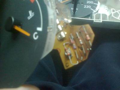

Вот и меня постигла эта участь... началось все с осени прошлого года, проехав км 30 заметил, что стрелка упала на 4 часа. доехал до работы, на стоянке на ХХ стрелка поднялась. до НГ пару раз такое было, подумал на термостат. перед нг менял тяги и наконечники рулевые и у ребят спросил что может быть, сказали тоже термостат. зиму откатал без проблем, стрелка чуть ниже была привычного мне положения. началась весна...и понеслось....на ходу стрелка плавно опустилась до 5 часов... включаю печку на лицо, горячо, переключаю в ноги обратно. поменял термостат.....толку ноль.... стрелка не поднимается до середины. завод с пол оборота, печка тепло минут через 5 уже дает, вентиляторы срабатывают. стрелка доходит до 5 часов и все.... сегодня по делам ездил, машину на солнышке оставил минут на 40, завелся, темп на первой метке С. решил разбирать приборку, разобрал. вот что увидел. перепаял эти элементы. Вложение:
IMAG1160.jpg [ 414 КБ | Просмотров: 22975 ]
приборка Т22. Вложение:
IMAG1161.jpg [ 391.48 КБ | Просмотров: 22975 ]
IMAG1157.jpg [ 476.08 КБ | Просмотров: 22975 ]
IMAG1159.jpg [ 433.9 КБ | Просмотров: 22975 ]
теперь вопрос к электронщикам и схемотехникам. тк я с тестером особо не дружу. резюки не отпаивал, мерил по ножкам. получилось 33, 17, 49, 33 Ом прозваниваю пищалкой, 33, 17, 33 пищит, а вот 49 Ом хрен... по полоскам он вообще, если не ошибаюсь, где-то 67-68 Ом фото этого резика (он самый маленький по размеру) с микроскопа. Вложение:
1.jpg [ 468.96 КБ | Просмотров: 22975 ]
2.jpg [ 484.18 КБ | Просмотров: 22975 ]
Что скажите, Друзья?Пробит? маленький, серенький зверек?!Писец ему?! фото с телефона, сорри!

N1TRAT Что бы точно измерить сопротивление резистора желательно отпаять(дабы избежать паразитных цепей), а пищалка в приборе настроена на определенный порог после которого она уже не пищит, а сопротивление все равно показывает. Вообщем если цветовая маркировка на резисторе и показания прибора примерно совпадают, то значит резистор рабочий. пищалка нужна только для удобного поиска короткого замыкания.

У меня тоже такая проблема!!!! оказалось приборка,сгорели резисторы!!!
