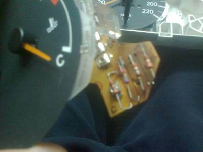

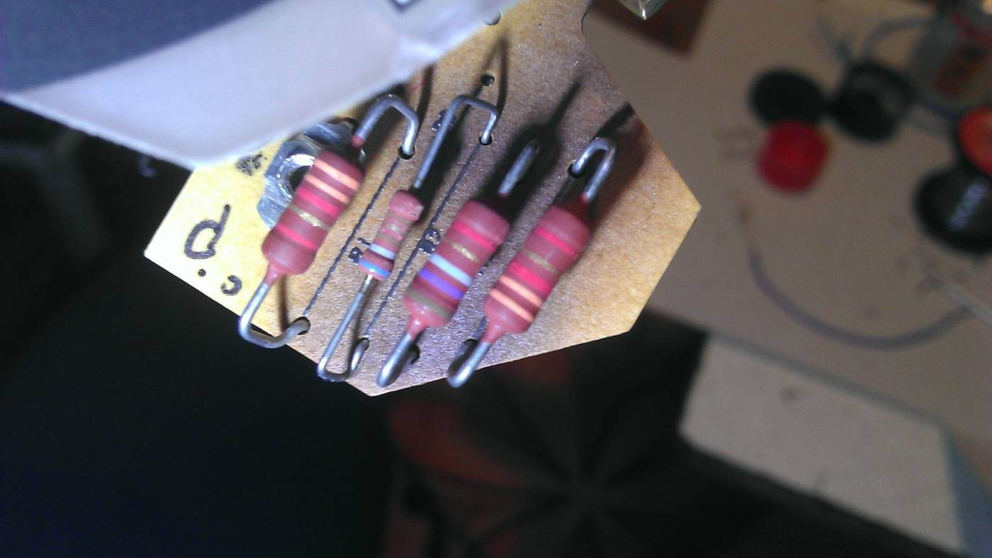

Вот и меня постигла эта участь... :oops:
началось все с осени прошлого года, проехав км 30 заметил, что стрелка упала на 4 часа.
доехал до работы, на стоянке на ХХ стрелка поднялась.
до НГ пару раз такое было, подумал на термостат.
перед нг менял тяги и наконечники рулевые и у ребят спросил что может быть, сказали тоже термостат.
зиму откатал без проблем, стрелка чуть ниже была привычного мне положения.
началась весна...и понеслось....на ходу стрелка плавно опустилась до 5 часов... :ps_ih:
включаю печку на лицо, горячо, переключаю в ноги обратно.
поменял термостат.....толку ноль.... :evil:
стрелка не поднимается до середины.
завод с пол оборота, печка тепло минут через 5 уже дает, вентиляторы срабатывают.
стрелка доходит до 5 часов и все....
сегодня по делам ездил, машину на солнышке оставил минут на 40, завелся, темп на первой метке С. :shock:
решил разбирать приборку, разобрал.
вот что увидел. перепаял эти элементы.
IMAG1160.jpg [ 414 КБ | Просмотров: 22988 ]
приборка Т22.
IMAG1161.jpg [ 391.48 КБ | Просмотров: 22988 ]
IMAG1157.jpg [ 476.08 КБ | Просмотров: 22988 ]
IMAG1159.jpg [ 433.9 КБ | Просмотров: 22988 ]
теперь вопрос к электронщикам и схемотехникам. :)
тк я с тестером особо не дружу.
резюки не отпаивал, мерил по ножкам.
получилось 33, 17, 49, 33 Ом
прозваниваю пищалкой, 33, 17, 33 пищит, а вот 49 Ом хрен...
по полоскам он вообще, если не ошибаюсь, где-то 67-68 Ом
фото этого резика (он самый маленький по размеру) с микроскопа.
1.jpg [ 468.96 КБ | Просмотров: 22988 ]
2.jpg [ 484.18 КБ | Просмотров: 22988 ]
Что скажите, Друзья?Пробит?
маленький, серенький зверек?!Писец ему?! :D
фото с телефона, сорри! :?

СообщениеДобавлено: Сб мар 14, 2015 11:32 am
N1TRAT
Что бы точно измерить сопротивление резистора желательно отпаять(дабы избежать паразитных цепей),
а пищалка в приборе настроена на определенный порог после которого она уже не пищит, а сопротивление все равно показывает.
Вообщем если цветовая маркировка на резисторе и показания прибора примерно совпадают, то значит резистор рабочий.
пищалка нужна только для удобного поиска короткого замыкания.

fishkirill писал(а):
двигателе показывает середину - значит заклинил датчик
Не всегда,может быть проблема с показометром,то есть со стрелкой.
