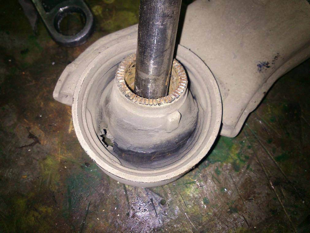

Вот фото моих "старых" сайлентов, установленных 6 лет и 110 тыков назад в ноябре 2008 года. Передние - RBI, задние - оригинал. Передние "маленькие". Может быть это большие быстро разбивает?
DSC_4545.JPG [ 108.73 КБ | Просмотров: 8495 ]
DSC_4546.JPG [ 96.25 КБ | Просмотров: 8495 ]
DSC_4547.JPG [ 136.94 КБ | Просмотров: 8495 ]
DSC_4548.JPG [ 151.83 КБ | Просмотров: 8495 ]
DSC_4544.JPG [ 130.02 КБ | Просмотров: 8495 ]
СообщениеДобавлено: Пт дек 05, 2014 11:35 am
Vitek писал(а):
Может быть и повезло. Может быть раньше лучше делали. Но совсем недавно читал где-то, вроде даже на нашем форуме, что RBI совсем недавно получила допуск на конвейерные поставки, в том числе для Японцев. Не думаю, что это произошло в результате падения качества в последние годы, скорее наоборот.
Может быть нам не всегда привозят "оригинальный РБИ", если даже при заказе оригинальных
МСК Тойота, фуфло попадается :(
