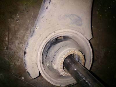

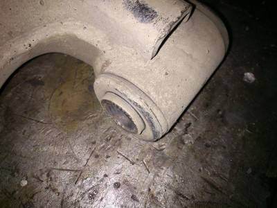

Вить, так может рби шесть лет назад лучше делали? Или может тебе просто повезло.
Может быть и повезло. Может быть раньше лучше делали. Но совсем недавно читал где-то, вроде даже на нашем форуме, что RBI совсем недавно получила допуск на конвейерные поставки, в том числе для Японцев. Не думаю, что это произошло в результате падения качества в последние годы, скорее наоборот.
Вот фото моих "старых" сайлентов, установленных 6 лет и 110 тыков назад в ноябре 2008 года. Передние - RBI, задние - оригинал. Передние "маленькие". Может быть это большие быстро разбивает?

СообщениеДобавлено: Пт дек 05, 2014 11:35 am
Может быть нам не всегда привозят "оригинальный РБИ", если даже при заказе оригинальных
МСК Тойота, фуфло попадается :(

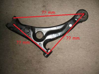

Всем добрый день :) Есть ли у кого возможность промерить рычаг как на картинке?? тут просто предлагают рычаг по вкусной цене, но он, зараза, без опознавательных знаков, вроде как от авенсиса первого

Ребята, подскажите, рычаги типа A и B взаимозаменяемы? Друг шандарахнулся в отбойник, порвало рычаг, таких как у него нигде нет, только другого типа, можно ли заменить? Сам не эксплуатирую уже карину, в итоге не "шарю" =(
СообщениеДобавлено: Чт дек 18, 2014 10:57 am
да
СообщениеДобавлено: Чт дек 18, 2014 6:43 pm
Сообщения: 3527
qwer_11 На рычаге от вейника должна быть проушина для крепления доп рычага.

дада, это я знаю. я как раз картинку прикрепил, которую продавец на страничке с товаром выставил. так там вроде её и нету :roll:
да и не уж-то ни у кого нету под рукой рычага?? сам вот недавно на яме был, там и мог бы сам проверить, но рычаг предложили уже после.
