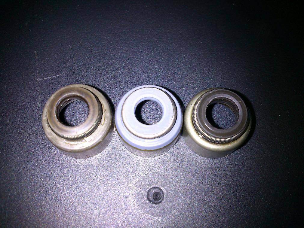

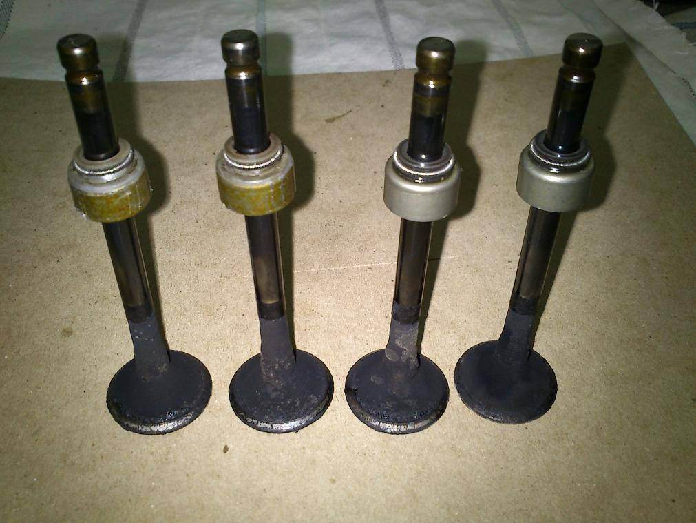

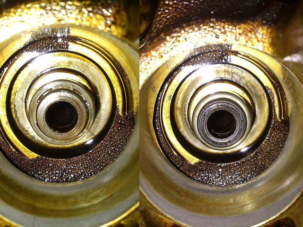

Отписываюсь. Особой разницы между оригиналом от Тойоты и оригиналом от Хундая не заметил. И те и другие совсем чуть-чуть подзадубели. И те и другие подразбились примерно одинаково (увеличился размер отверстия по стержню клапана), но при этом удерживают рассухаренный клапан, не давая ему выпасть из направляющей втулки. Хундай сидит на втулках плотнее (это я ещё при установке отметил), сдёргивается тяжелее - отвёрткой их стаскивать, думаю, опасно будет, можно и втулку свернуть. Я съёмником пользуюсь ( viewtopic.php?p=118429#p118429 ). Корейцы прочнее, японцы нежнее. В прошлый раз ( viewtopic.php?p=157505#p157505 ) два оригинальных повредил при установке. Сегодня обнаружил ещё один поврежденный (с надорванным "воротником") - проглядел видимо в тот раз. Ниже несколько фото. Слева везде Хундай, справа - оригинал. Соответственно 3-й и 4-й горшки (в третьем стояли два Хундая на выпуске).
А вообще-то лучший колпачок - новый колпачок! Обратите внимание на размеры отверстия у нового, и походивших колпачков! :D

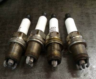

Сегодня компрессию померил - 14 очков во всех горшках на пятый качок
свечи вот такие, только третья была в масле(резьба) остальные сухие

компрессия хорошая, но она не показатель состояния маслосъемных колец, к сожалению. У меня 13,7 во всех цилиндрах и свечи сухие, а расход масла присутствует от 0, 5 литра/2000 км. до 1 литра/2000 км. в зависимости от масла ,которое залито.
СообщениеДобавлено: Ср июл 02, 2014 6:15 pm
Резьба в масле или бархатистый масляный нагар на юбке свечи - показатель помирающего колпачка впускного клапана. Хотя на фотке вродь ни того ни другого не заметно.
СообщениеДобавлено: Ср июл 02, 2014 7:25 pm
Ну или бархатистый, или масляный. Сухой, бархатистый, чёрный как уголь, мягкий налёт - это признак переобогащённой смеси. А если масло (помирают колпачки или кольца, будут твердые, светло-коричневые, похожие на керамику отложения.

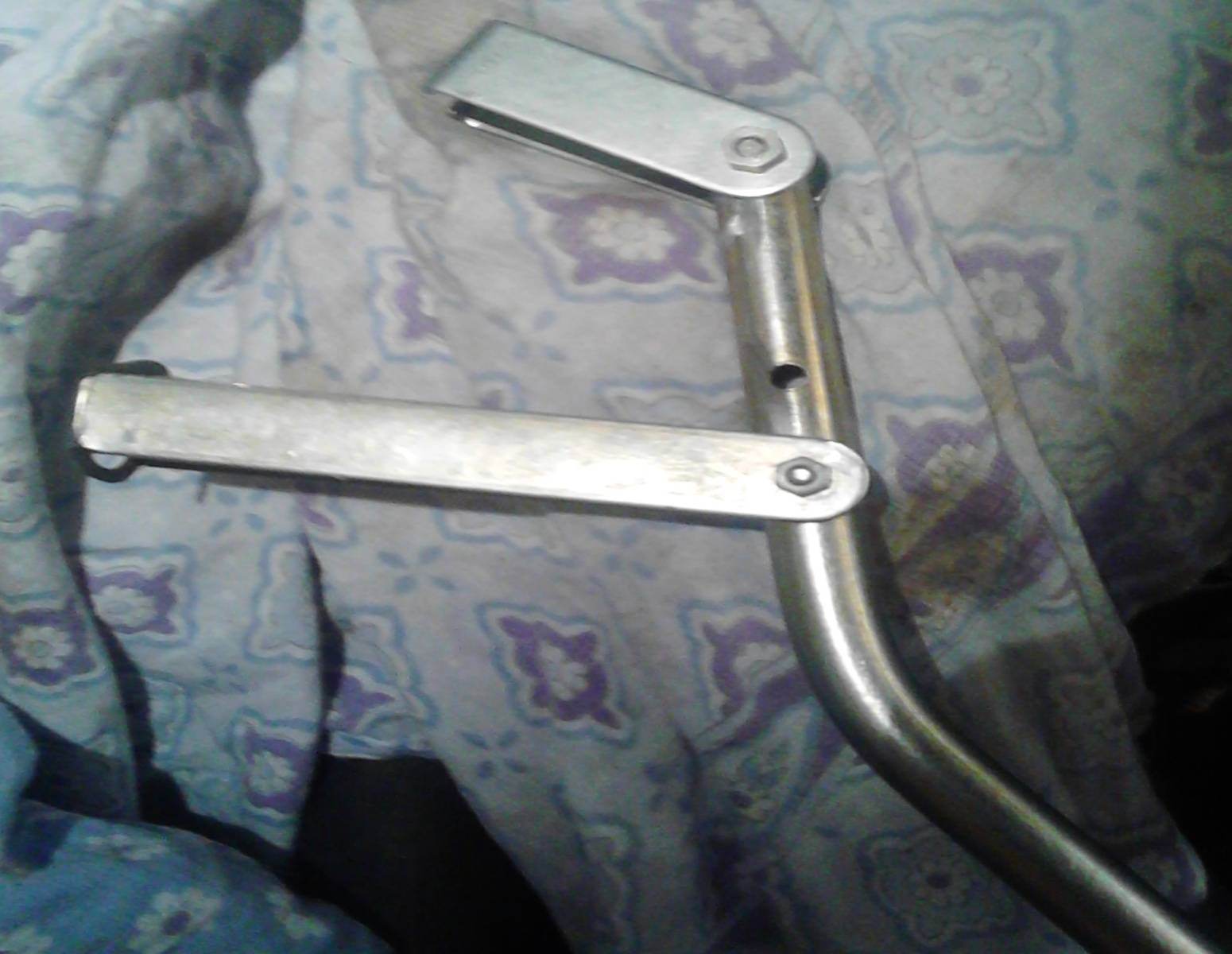

Всем привет,МСК -то я заменил месяц назад (брал Хендаевские),а вот про один нюанс хочу написать.В автомагазине мне продали рассухариватель ,сказали от 16-ти клапанной "десятки",но когда примерил по месту-понял,что надо доработать.Вобщем ,даже если вам не тот продали инструмент, можно его доработать ,а именно:1.Тарелку опорную уменьшить в наружном диаметре на 1,5 мм-болгаркой с обычным отрезным диском- аккуратно по кругу.2.Ей же срезать заклепки и поставить болтики с гайками-тогда можно переставлять упор вырезом под болт и на себя и от себя,плюс просверлить еще одно отверстие дрелью(для перестановки опоры).Всё это делается для большей универсальности струмента.Фото прилагаю.(Сначала не хотел писать о такой мелочи,но без переделки было просто хреново работать,пишу конечно для тех кто в первый раз полезет менять как и я .)[img][img]https://yadi.sk/i/xNvsYuJJaFpsa[/img][/img]

.Скачал твою программку-сейчас вставлю фото.Программка в подписи пред.автора.Спасибо-удобная.
рассухариватель 2 увеличен.jpg [ 399.98 КБ | Просмотров: 16429 ]
